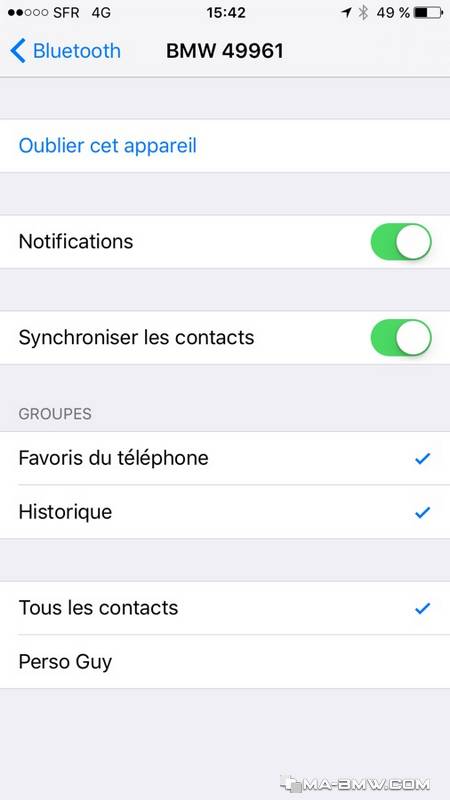

Pour pouvoir afficher les sms sur le X1 , c'est dans l'Iphone que ça se passe . Sur bluetooth >> appareil BMW ... appuyer sur "i" pour avoir accès à un autre menu et là sélectionner "notifications" ( activé donc) . J'ai un X1 et un iPhone 6 sous IOS 9.2 . Il peut afficher les sms et les lire à voix haute

Etrange car j'ai bien activé tout ça !!!

Parfois sur l'Iphone , il faut désactiver et ensuite réactiver comme pour le partage de connection par exemple . Essaie ça parce que pour moi activer les notifications m'a permis d'avoir les sms que je n'avais pas avant
