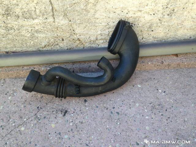

La commande de la vanne s'effectue par la durite noir/bleue.
Donc, il suffit de déconnecter la durite bleue, et mettre une vis à l'intérieur de celle-ci.
Ensuite, pour éviter que les saletés ne rentrent dan la coupelle de commande, ben un petit bout de durite avec une vis également et le tout est joué.
Ne tenez pas compte sur la photo de la durite venant de l'intercooler démontée, j'étais en plein remontage, après avoir nettoyé ma vanne EGR.
En fait assez simple 8)

Quand j'ai changé le turbo de mon X, j'avais à peu près le même souci que toi.
Au début, je pensais avoir mal remonté le turbo mais non.
Après quelques jours, je me suis rendu compte que j'avais oublié de replacer une durite à sa place.
Il s'agit de la petite durite :
Elle était bien branché à la grosse mais pas l'autre extrémité.
Une piste à étudier ?

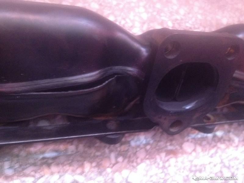

Je résume : sans avoir pu trouver l'origine avant mon départ en vacance ce dimanche ! He bien le destin m'a orientée vers l'origine de ce bruit de soufflerie qui c'est transformee en bruit de tracteur + soufflerie plus perte de vitesse complète mode sécurité je présume ! 110 km\h max et impossible de pousser mes rapports durant mon trajet vers le sud de l'Espagne ... Je précise je suis du nord frontière belge!!!!
Le souci viens semble t'il du collecteur d'échappement !!
Comme certain l'avais dit ...
Donc n'ayant pas de collecteur sous la main je vais devoir le faire ressouder provisoirement afin de continuer mes vacances qui comme mal !
Voilà donc pour Riri oriente toi vers le collecteur
Je ne fessais jamais de grosse route juste des petits trajets !
Et le fais d'avoir pris 2300 km dans les dents en moins de 19h le collecteur déjà fissurer a pas du apprécier !
Je vous tiens au courant

Le bruit de soufflerie et terminé !!!
Il y avais bien une grosse ouverture et pas juste une fissure au niveau du collecteur d'admission !
soudage à par un pro et plus de souci !!!
A noter le démontage et remontage nous a pris à moi et à un mécano de la famille plus de 12h !! J'en pouvais plus ...
Perso je n'aurais jamais réussit à le faire seul
Voilà la voiture à retrouver tous sa puissance et lis de bruit de soufflerie !!
