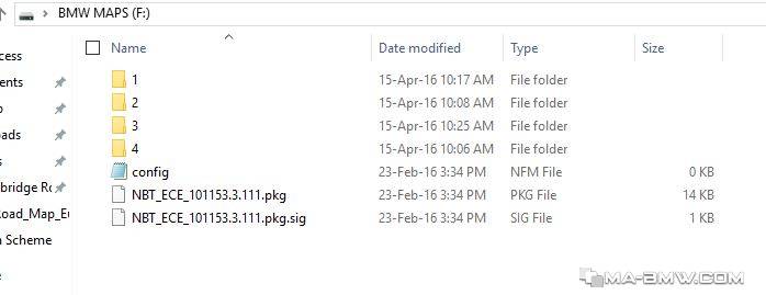

J'ai suivi la procédure pour la mise à jour 2017-2 ( seule version proposée pour mon X4 ), et je l'enregistre sur une clé usb 64go formattée en fat 32 et lorsque je la branche dans la voiture, rien ne se passe.
La maj fait 30.5Go et ne rentre pas sur une clé de 32 Go ( toujours moins en réalité)
Quelle est la procédure dans le véhicule?

Messages : 20624
Re: Mise à jour GPS 2017 - 3 disponible
Non ce n'est pas lié à la version précédente.
Qu'as tu exactement sur la racine de ta clé USB comme dossier / fichiers ?
Tu devrais avoir quelque chose comme cela, directement à la racine, pas dans un dossier :
Message par petrus269 »
Oui j'ai cela mais ca ne fonctionne pas
Messages : 20624
Tout est bien directement à la racine de la clé USB ?
Ta clé est bien en FAT32 ?
j'ai téléchargé la maj avec l'application bmw et mon véhicule était bien affiché avec le numéro de série.
à la base la clé usb n'était pas en fat32 et j'ai essayé de faire la maj et comme j'ai vu que ça ne fonctionnait pas, je l'ai formattée en fat32 puis retéléchargé la maj dessus.
Je ne comprends pas pourquoi cela ne fonctionne pas.
p
petrus269
Messages : 79
Inscription : 17 févr. 2015, 23:25
Voiture : bmw x5 40d bmw x4 30d
c'est une clé usb 3.0. c'est peut être cela le problème?
mais il est écrit qu'elle est rétrocompatible usb 2.0
