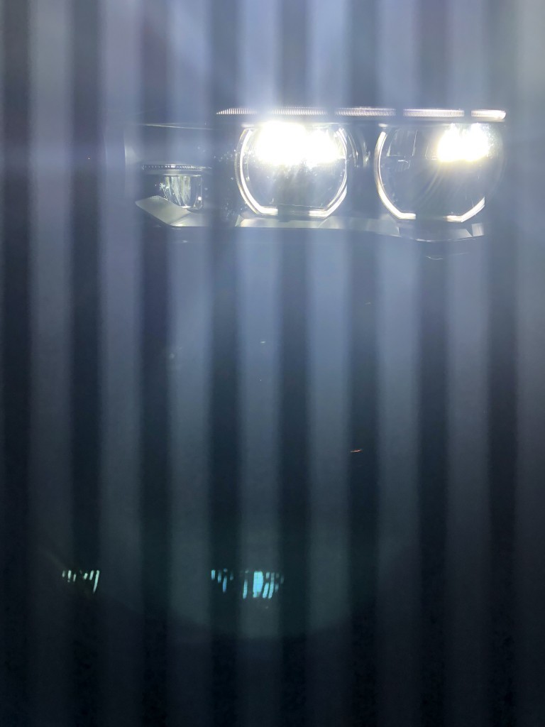

Au possesseur du 50d, j’ai un soucis d’un phare dont une led ne s’allume pas.
La concession me raconte des histoires à dormir debout, ou je suis septique.
Alors mon problème est phare côté conducteur et je vous demande si vous aussi avez ce symptôme
bougga95
Messages : 93
Inscription : 16 mars 2010, 00:00
Re: X6 M50D commandé
Message par bougga95 »
Je me réponds à moi même au cas où cela vous arrive.
En mode AUTO le phare côté conducteur à une led qui ne s’allume pas pour éviter d’éblouir les voitures en face mais en position MANUELLE la led est bien allumée.
Faites le test devant un mur c’est flagrant.
