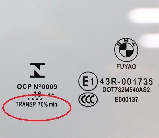

A ce pourcentage, il faut rajouter la permissivité lumineuse intrinsèque à la vitre. De base, elle est généralement de 70% ou légèrement plus.
C'est d'ailleurs inscrit sur les vitrages de la voiture :
Si vous rajoutez à cela un filtre de 30% de teinte, ça fait une permissivité de 70% x (1- 30%) = 49%.
Or la loi considère la fenêtre dans sa globalité. Pas simplement le filtre.
En fait, vous pouvez considérer que vous êtes hors la loi dès que vous apposez un filtre teinté sur vos fenêtres avant, quel qu'il soit.
