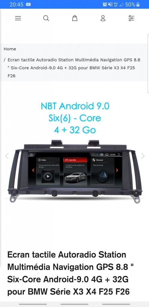

Slt a tous
Moi aussi je serais intéressé par un retrofit est ce que sa vous parle sa
