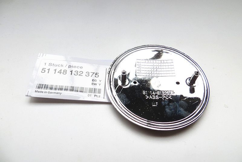

Les emblèmes pour E46 et E90 se fixent au capot par des pinoches (ref OEM : 51148132375 pour le 82mm à l'avant, et 51148219237 pour le 74mm à l'arrière) : photo 1 et photo 2.

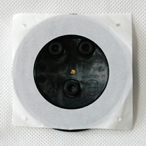

Alors que sur les F20, les emblèmes se fixent au pare-chocs et à la poignée de coffre par adhésif (ref OEM : 51767288752 pour les 82mm à l'avant et à l'arrière) : photo 1 et photo 2.
Ce ne sont donc pas des modèles compatibles.

Je n'avais pas trouvé d'emblème pour F20.
En revanche, j'en avais trouvé pour F10 : ils n'ont que deux plots au lieu de 3 sur le verso, mais ces plots ne servent qu'au centrage. Donc en faisant attention à bien positionner le logo, ça ne pose pas de souci. L'adhésif, lui, est similaire entre F20 et F10.
