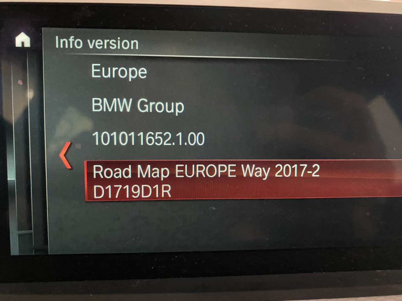

J’ai un X1 de novembre 2017 avec gps NBT way Idrive 6.
J’ai vu sur le forum la possibilité d’installer un système pour le CarPlay avec caméra arrière étc mais j’ai déjà la caméra arrière.
Je vous joins ma version du GPS.
Avez-vous une solution mise à part German retrofit les choses comme cela (moins onéreux)
Je ne peux faire la mise à jour via BMW au prix de 300€ (j’ai l’impression que c’est à partir de 2018)
Merci d’avance

heu , comment dire??la version du gps, on s'en fout un peu....
:NonNon: ce n'est pas méchant, mais une boutade !!!
c'est la version de l'iDrive qu'il faut [l'électronique gère tout y compris le gps ! la carte , ne sert qu'afficher les routes]
et tu réponds à la question
NBT way Idrive 6.
maintenant, je n'ai pas encore trouvé de boitier mmi pour des versions evo.. :think:
pour le carplay, tu peux aussi utiliser la caméra d'origine.....
edit:
peut-etre celui-ci:
pour moi, c'est la même électronique, donc ça devrait le faire....
pose la question au vendeur!!tu me diras....
https://fr.aliexpress.com/item/10050020 ... web201603_
Dernière modification par music2105 le 15 juin 2021, 13:03, modifié 2 fois.

Très bien désolé car je vois beaucoup parler idrive 6 évo (professionnel) mais moi c’est le idrive 6 way (business) donc je pensais que c’était différent.
En passant par bmw connected drive cela me dit que ce n’est pas disponible pour mon véhicule (option à 300€).
Je suis un peu bloqué j’ai besoin d’aide :)
Je ne comprends pas l’histoire de caméra je l’ai déjà je crois

Pour ajouter quelque chose sur la version du GPS j’ai vu énormément de tutos qui se servaient justement de la version du GPS afin de pouvoir l’installer mais c’était uniquement idrive EVO et non way comme moi et par rapport à la première lettre sur leur version GPS :)
Bonne soirée
Messages : 17109
Re: Carplay
non , l'iDrive 6 est la version de l'électronique [comme par ex windows 7/8/10]; après pour ta version business ou pro , je vais comparer toujours avec windows entre les versions" home ou famille" et les versions" pro"....on va dire que l'un est plus basique que l'autre.....
ce n'est pas dispo car tu as la version business....
pour ta question , ce n'est pas la version de la carte qui importe, mais celle de l'idrive...
il ne faut pas être désolé....on apprend tous les jours!!! et on n'a pas réponse à tout !!!
d'où l'intérêt du forum.....
et ceci est aussi valable pour moi !!!

Pourtant avec la version « evo » idrive 6 tu as le CarPlay disponible sur bmw connected alors qu’avec ma version « way » ce n’est ps possible comme pour certains tuto donc je pense que cela joue un peu nan?
Sinon avez-vous des tutos pour moi s’il
Vous plaît ?
Messages : 17109
Re: Carplay
tu penses dans le mauvais sens...ce n'est pas la version de carte qui fait ta version d'électronique, mais l'inverse....ta carte " s'adapte/correspond " à ta version d'idrive....
