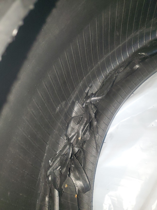

Une réponse pour un conducteur de série 5 concernant son problême assez répandu et insoluble de vibrations lors de la conduite.
Voila ce qui a été trouvé sur ses Bridgestone Turanza T005 RFT * 275/35/19 avec un DOT de 2022 et qui ont été roulé à 3.6 bar.
Evidemment sur la partie intérieur du pneu.
Old Salt

CORRADOFRANZ a écrit : 14 nov. 2024, 16:31
Et côté extérieur, voyait-on quelque chose à l'oeil nu ?
CORRADOFRANZ
Messages : 1605
Re: Sondage > RunFlat : pour ou contre ?
Message par CORRADOFRANZ »
Visiblement non
Traduction de l'intervention sur Motortalk le 26/08/24
J'avais aussi des vibrations croissantes. Surtout après un long voyage. Plus récemment, cette sensation était généralement plus forte après un voyage de 50 km. Peu importe que ce soit en D ou N. quel que soit le mode de conduite. Au début j'ai pensé aux freins, aux rotules ou aux cardans. Il était le plus fort à 120-130 et de 230 à 260. En fin de compte, le volant, le pare-soleil et diverses autres choses dans la voiture bougeaient beaucoup. Rien n'était jamais visible de l'extérieur. La pression était toujours correcte (à 3,2-3,6 bars) et je roulais presque exclusivement sur autoroute. Pas de manœuvres étranges, pas de bordures. Bien sûr, je ne sais pas ce qui s'est passé avant de l'acheter. Il est resté chez le concessionnaire pendant quelques mois et a eu une consommation moyenne élevée pendant cette période. En raison de la garantie, je l'ai simplement déposé chez un concessionnaire automobile local. 3 jours ouvrables plus tard, j'ai reçu le message « Pneu endommagé de l'intérieur, arrière droit ». Trouvé lors de l'équilibrage. Il s'agit d'un Bridgestone Turanza T005 275/35R19 100Y de 2022. Je suis curieux de savoir si celui de gauche a aussi quelque chose comme ça. Je n'ai pas encore l'info.
Messages : 5720
à 3.6 bars, le mec est largement sur gonflé !

On ne peut pas parler de surgonflage à 3,6
La valeur pleine charge est de 3,4 bar pour cette dimension sur G31
Toi tu mets combien quand tu roules à 250?
D’ailleurs le bonhomme a trouvé une 550 et une 540 qui ont subi la même détérioration avec les mêmes pneus.
Défaut de production ?

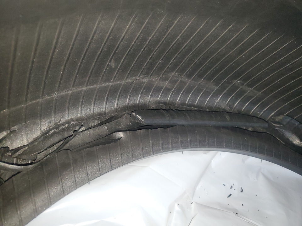

Photo prise par le petit copain de ma fille, apprenti chez BMW à Kirkel (Allemagne): G31 LCI Pneu arrière
Runflat évidemment.
Messages : 14400
GY Assymetric 3 encore …
Cependant, la question reste toujours de savoir si les pressions recommandées (élevées pour ce 20’ sur G31) ont bien été respectées …
Ouais, bof.
Pneu au témoin et quid de la géo ?

Je crois que c'était du 19".
Faudra aller demander aux conducteurs allemands si ils ont l'habitude de rouler à 2 bar avec leur voiture de leasing quand ils turbinent sur l' Autobahn. De ce côté là je pense qu'ils ont une autre discipline qu'en France.
tty13 a écrit : 15 déc. 2024, 16:03
Ouais, bof.
Normal donc qu'un pneu aux témoins doive éclater, finir ainsi?
Ah, toujours cette géo, alors que la majorité des contrôles après ces désagrements n'ont rien révélé.
