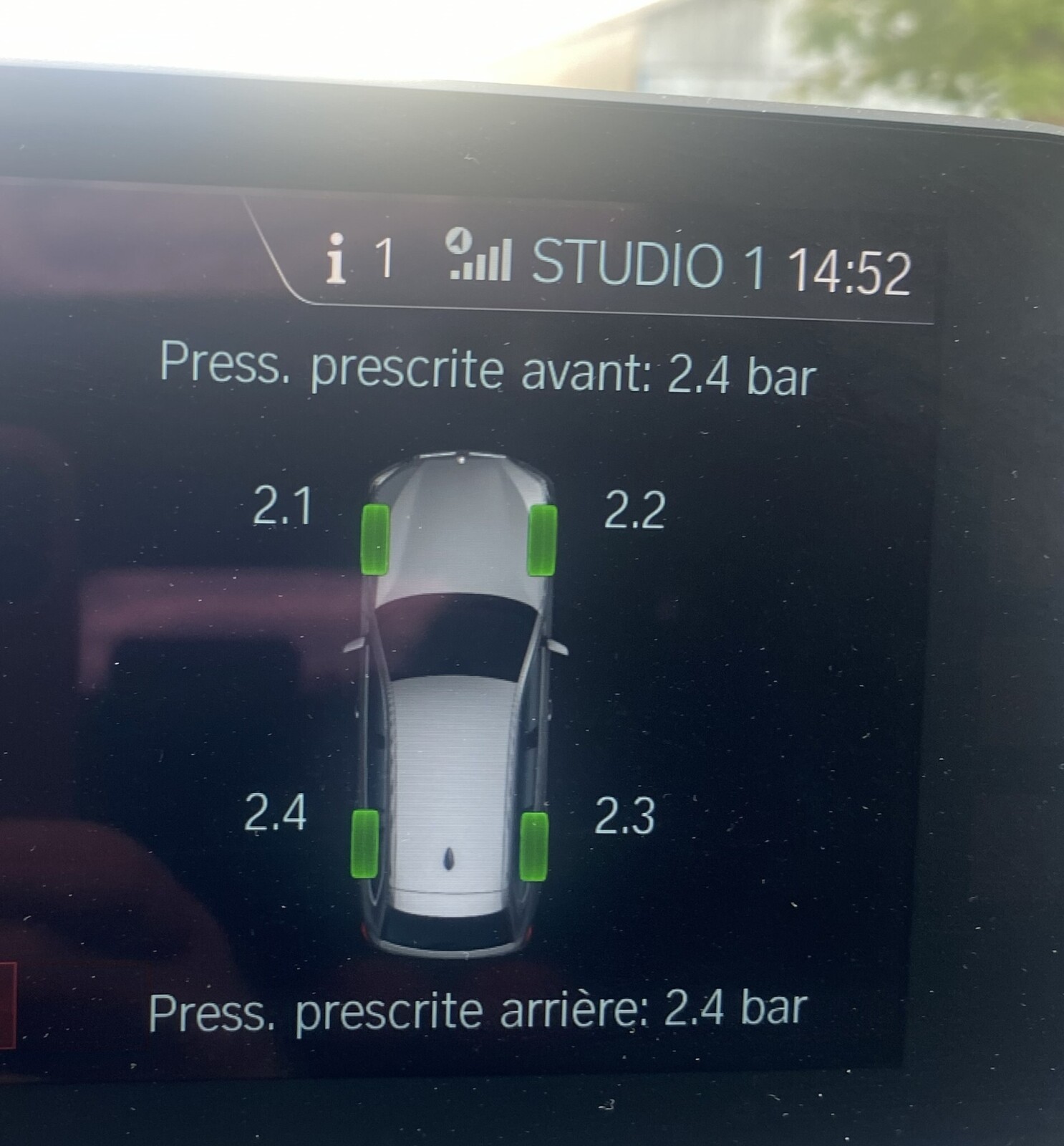

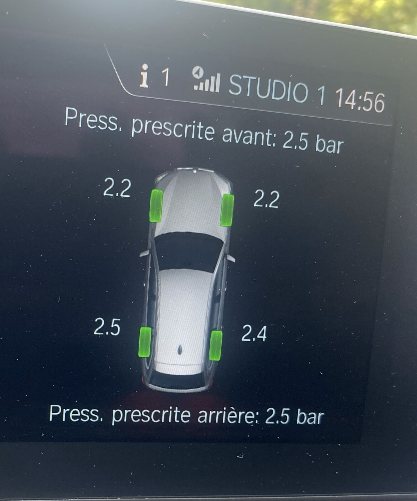

Petite constatation du week-end
Après avoir roulé tout l'été sans avoir contrôlé l'air de mes pneus, le voyant pression trop basse s'est allumé cette semaine.
J'avais mis volontairement la pression la plus basse indiquée dans la voiture.
Mais hier en regardant ces valeurs prescrites de pression des pneus j'ai constaté que celles-ci se modifient.
En deux minutes, elles sont passées de 2,4Bar à 2.5Bar :interroge:

@CORRADOFRANZ oui ça prend en compte le fait d'avoir roulé. :clin:
Ce qui signifie que si on fait la pression après avoir roulé il vaut probablement mieux ne rien rajouter pour le fait que le pneu est chaud car la voiture en tiens déjà compte dans ce qu'elle indique.

Tu veux probablement dire qu'après avoir roulé il ne faut rien enlever car la pression monte avec la température !
Messages : 14686
Re: CORRADOFRANZ's 530d G31
La loi des gaz parfaits : PV= nrT, l’air se dilatant avec la chaleur généré par le roulement dans un volume constant étanche (le pneu), la pression augmente de fait. C’est pourquoi il est recommandé de ne regonfler ses pneus qu’à froid.
Si tu ne le fais pas en ayant très très peu roulé, tu obtiendra une pression au mano de contrôle qui sera de fait supérieure à celle que tu auras après ton roulage, pneu et air à température ambiante.
Meme chose l’été ou en altitude…
@CORRADOFRANZ moi ça m’arrive l’été en plein soleil , les roues qui sont à l’ombre ont une pression affichée un poil plus faible -0,1 à -0,3 bar, sur l’AMG où j’ai aussi la température qui s’affiche, cela correspond à 10° de degrés de moins … CQFD
Pour autant, je n’ai jamais trop fait confiance aux valeurs affichées par l’iDrive, plutôt à celle de mon petit mano électronique Michelin a 10€ et surtout aux bornes de gonflages électroniques, bien plus précise qu’avec le mano à main, … quitte à payer 1€ pour le gonflage !

Sur 2 à 3minutes d'intervales les valeurs prescrites ont changé, après 1km?
D'abord 2,4 et ça passe à 2,5. Et j'avais déjà vu d'autres valeurs.
Et je ne parle pas de la pression des pneus.
Messages : 14686
Autant pour moi! Je répondais surtout à @risopo
Mais n’est-ce pas logique que les pressions prescrites par l’iDrive intègre aussi la température, qui me semble-t-il, est bien mesurée par les capteurs de pression aussi, car affichable avec coding de mémoire .
Je te rejoins sur la hausse de température qui ne peut avoir lieu en 2 minutes.
