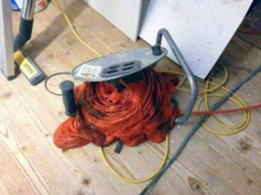

Et pour les recharges à domicile, il faut souvent plutôt voir du côté des gens qui font n’importe quoi. Du genre avec grosse rallonge non déroulée.

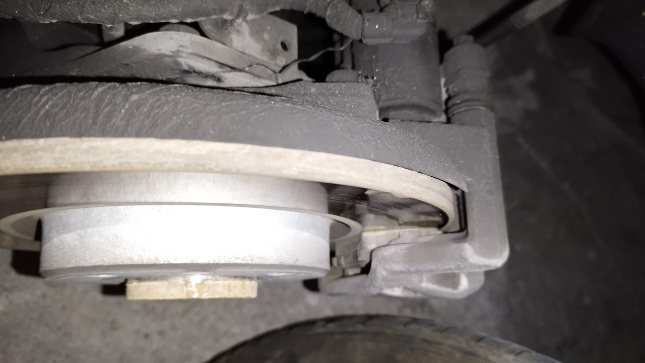

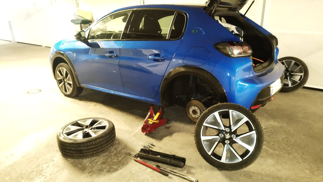

Chausse des sabots d'hiver. (Il était temps)
Et contrôle des freins. Je suis épaté qu'avec 41200 km au compteur, les disques d'origine sont à peine effleurés et les plaquettes à peine entamées. 😯
Efficace, le freinage régénératif ! :top:

Et pourtant elle n’a pas l’e-pedal.
Bon, nous, ça grince dans certains cas et je ne comprends pas trop pourquoi.

Il faut régulièrement faire fonctionner les freins, en montant à 90 km/h, basculer sur N, puis freiner, et ce plusieurs fois d’affilée.
