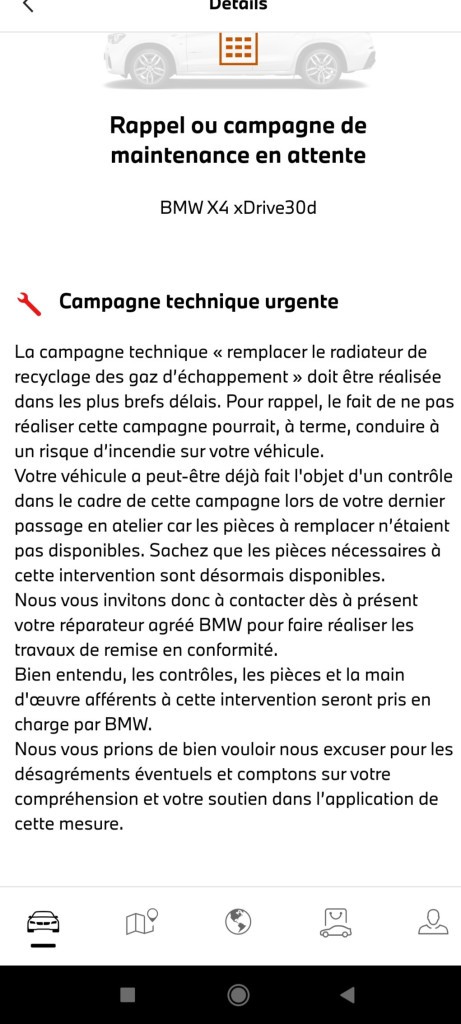

Suite à mon passage en CC pour changer mon bocal de lave glace défectueux
mon X3 3.0d est bloqué car j'ai une fuite au niveau du radiateur EGR
Conformément au rappel proposition de véhicule de courtoisie et véhicule bloqué en attendant la pièce qui devrait être dispo pour les cas urgents sous une semaine
Donc là je suis dans l'attente du retour du cc pour savoir quand je pourrai récupérer mon X3

Voiture récupérée aujourd'hui avec un nouveau radiateur de refroidissement des gaz EGR
Rappel enfin fait :smile: :clin:

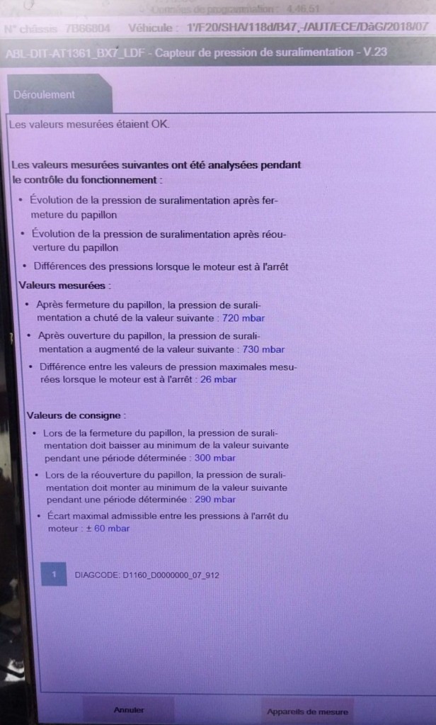

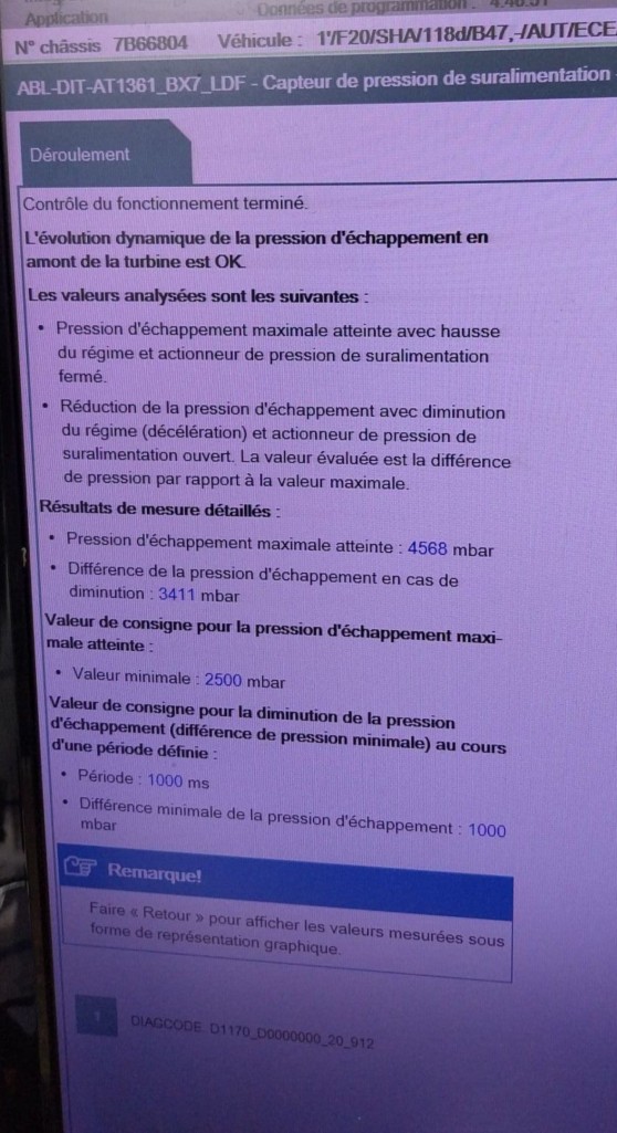

Rappel enfin effectué !
J’ai eu droit à des mesures moteur en prime mais est ce que l’un d’entre vous s’y connaît ?

Remplacement effectué(enfin!)du radiateur le 25/04/2024. Merci au garage HORIZON ROUEN. :smile:

L ancien proprio de ma bmw a reçu un courrier disant de faire une maj logiciel en attendant le remplacement du radiateur.
J ai contrôlé ce soir le niveau ldr. La moitié.
J étais au full en achetant la voiture en mars et 2000 km de moins.
Où est ce qu on peut observer la fuite si il y a fuite ?
Vu les implications que cela peut avoir j ai l imrpession qu il faut blinder la procédure pour être sûr qu on a bien tout respecté. Controle regulier du niveau ldr, maj software dès que possible etc
Je vais aller voir ca chez bmw.
