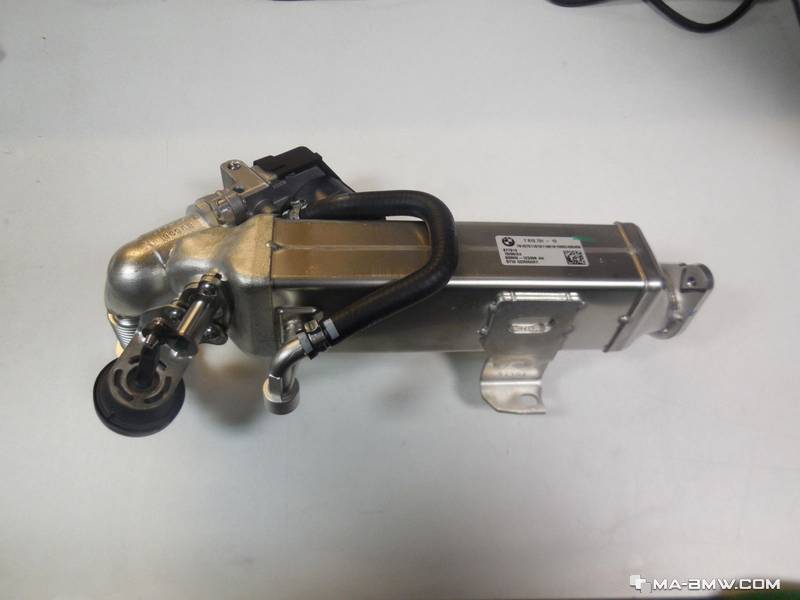

Voici une photo de la pièce N° 11718518202, elle coute environ 500€ et pour vous donner une idée de l'échelle elle fait environ 40cm
