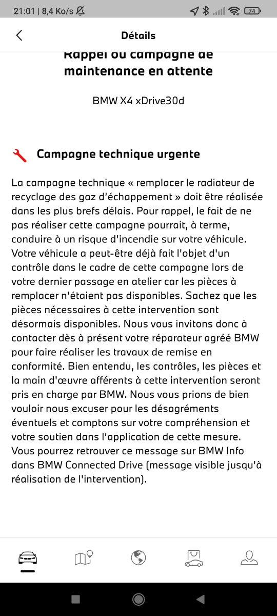

Alors ce matin message sur l ecran :
vous devez faire le rappel refroidisseur egr dans les plus brefs delais !
et donc finalement un rendez vous pour le 08.07 ouf !
je commencais deja a regarder les garages autour de chez moi pour faire controler une fuite de lr ...qui n existe pas bien sur :marrant:
enfin je me comprends :yeuxciel:

Message par vitto699 »
la campagne technique remplacer le radiateur de recyclage des gazs d echapement doit etre realisee dans les plus brefs delais .
pour rappel ne pas realiser cette campagne ....ect

Le message que je viens d'avoir, je vais les appeler pour voir s'ils ont les pièces

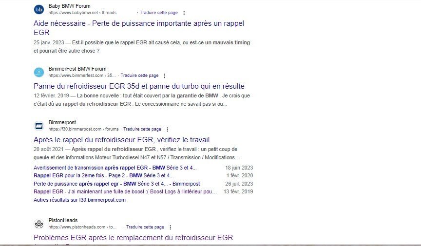

j ai fais une recherche en anglais et j ai trouve un certain nombre de sujets a propos de casse turbo ou de casse des volets de collecteur d admission apres changement du radia egr
sans pour autant qu il n y ai vraiment d hypotheses ou d explications dans ces sujets
