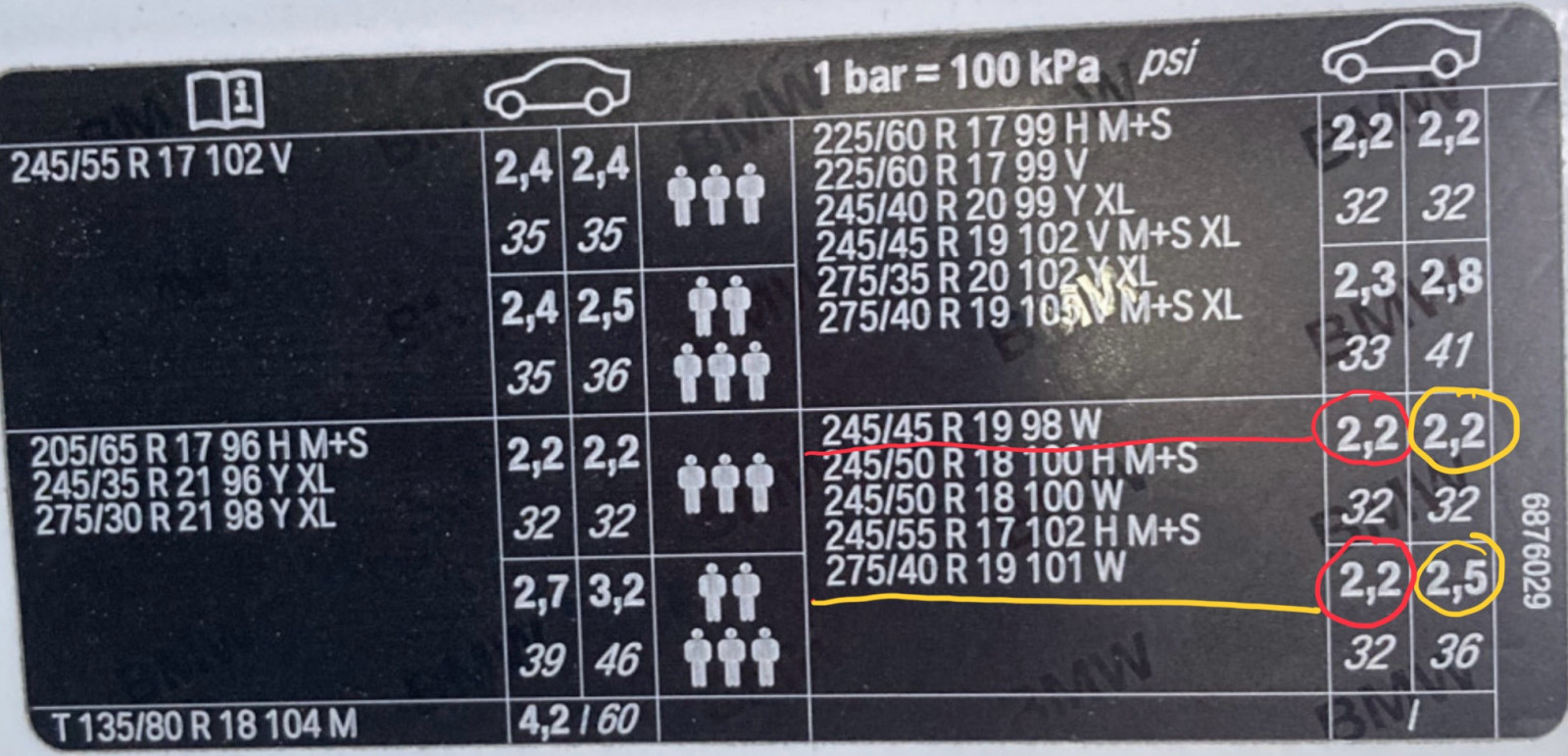

De mémoire 2.3/2.4 à l’avant et 2.8/2.9 à l’arrière

Ça me parait beaucoup par rapport aux pressions évoquées pages précédentes…
stef29
Messages : 399
Re: Usure precoce pneus et vous?
Message par stef29 »
Pourquoi gonfler plus à l'arrière? sur ton étiquette c'est les mêmes pressions avant et arrière si tu n'es pas chargé 2.2 partout et en charge par contre 2.7/3.2
Messages : 14398
Non 2,2-2,5 en charge: comme déjà évoqué précédemment dans ce post, l’amplitude est extrêmement limitée !
Donc, je dirai, d’expérience, que je mettrai perso du coup 2,2-2,3, un intermédiaire pour tenir compte (un peu) de la largeur arrière et sinon le pleine charge mais certaine pas plus, d’où mon « alerte » à @Fabien68
Après c’est à lui de vérifier la pression et de faire les ajustements, et d’en évaluer le ressenti et sa satisfaction.

stef29
Messages : 399
exact j'ai regardé la mauvaise case :chut:
F
Fabien68
Messages : 33
Inscription : 17 déc. 2024, 14:30
Voiture : X3 f25 2.0d pack M
Message par Fabien68 »
oui mais je suis en pneu renforcé donc "xl"
stef29
Messages : 399
Les XL c'est le pneus M+S, non chargé c'est pareil 2.2 partout
Messages : 14398
1- c’est pareil, 2,2-2,2 de toute façon sur l’étiquette
2- comme precise ci-dessus, d’abord, tu n’es pas en pneu hiver (M+S) et ensuite le fait que tes pneus sont XL pour Extra Load ne permettrait pas de « baisser » la pression recommandée.

ok du coup la bonne pression c'est quoi?
après vérification je suis a 2.3 a l'avant et 2.6 a l'arrière ...
Messages : 14398
Comme je l’ai écrit page précédente, en suivant les valeurs de l’étiquette qui indique 2,2 Avt et 2,2 à l’arrière comme peut-être de ton iDrive vu que tu as des capteurs de pression, si tu ne roules pas chargé, un gonflage à 2,2Avt- 2,3Arr pour les raisons indiquées.

oki ça parait faible pour l'arrière mais soit !
merci beaucoup dans tout les cas pour cette aide précieuse qui a su trouver le problème et le résoudre !
