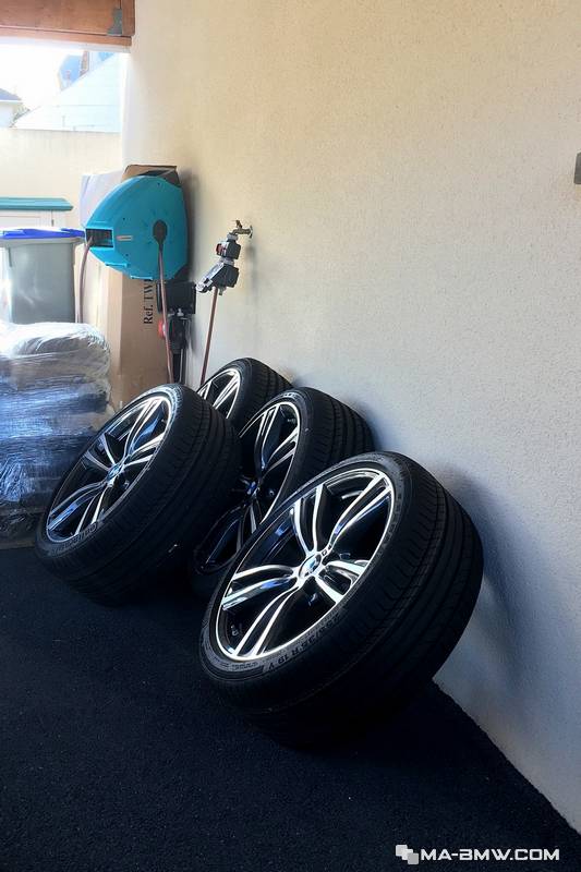

bon alors les jantes
Le temps n'étant pas de la partie ,elles attendent patiemment qu'une âme courageuse se dévoue :clown:
Oui je sais, il fait soleil hier au moment ou j'ai shooté les jantes :clown:

sont belles :oops: :oops:

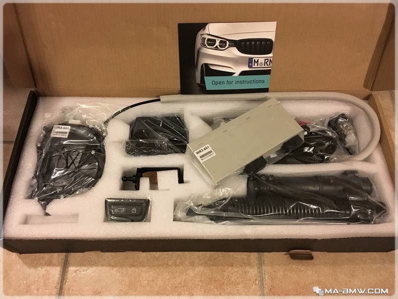

Petite nouveauté à venir chez Miss Black , une option qui n'existe pas sur les modeles F30 ,l'automatisation du coffre ,chose qui sera corrigé prochainement , reste à installer l'ensemble avec le soft-close et verin electrique 8)

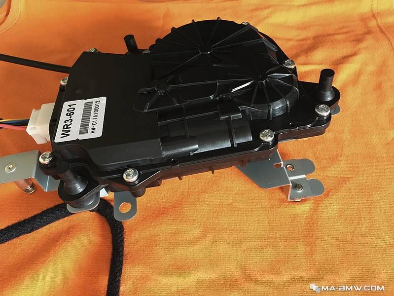

Fallait bien se lancer top ou tard, ayant recu ce jour mes dernieres pieces pour la tirette de secours ,je peux enfin me lancer dans l'aventure ,je ne vous cache pas mon impatience ainsi qu'une certaine appréhension au bon fonctionnement une fois le travail fini...
Pour commencer , il faut préparer l'outillage nécésseraire pour les travaux à effectuer .
*On commence déja par débrancher la batterie
*Ensuite il faut retirer la garniture du coffre et le plancher de coffre .
*dégager la garniture d'habillage de droite ,à cet instant le ressort est visible il suffit d'exercer une pression dessus pour le sortir de ses points de fixations.

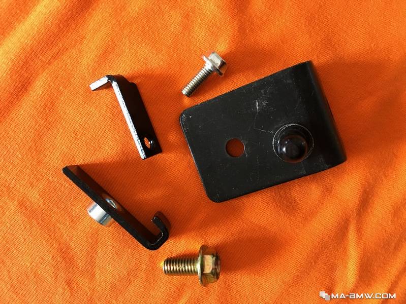

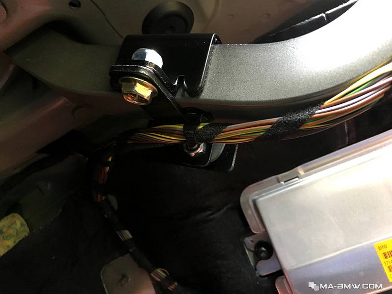

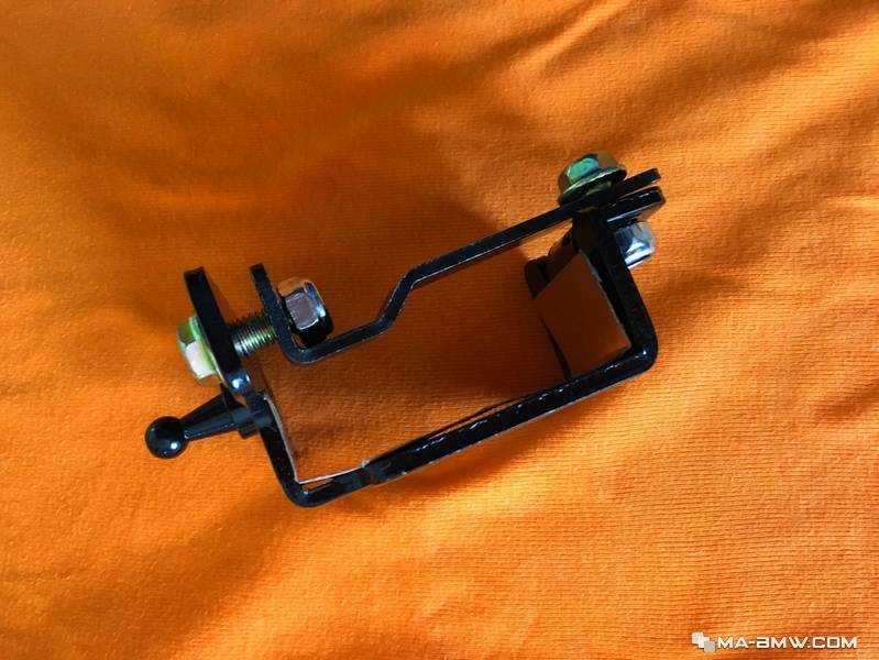

La suite en image avec la mise en place et la pose de l'adapteur sur la charniere de coffre ...

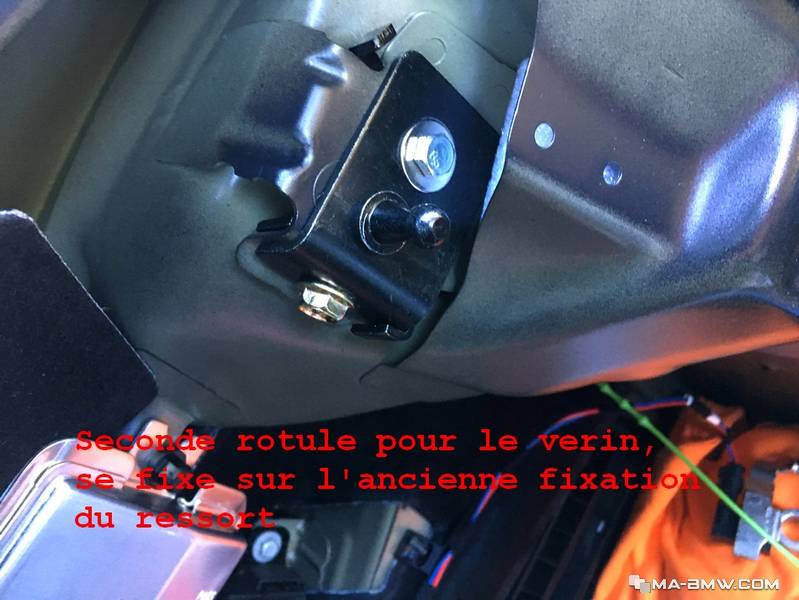

Meme chose avec le second support , qui prends place sur l' ancienne fixation du ressort derriere le feu arriere .

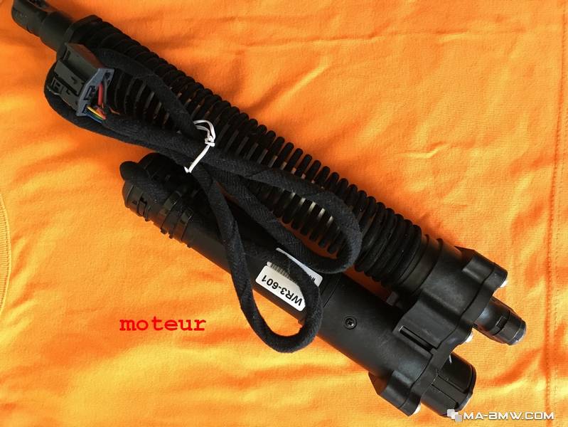

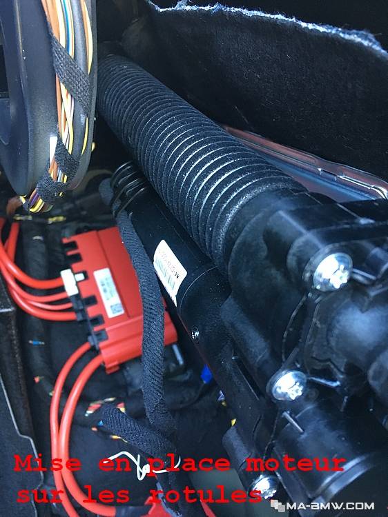

L'étape suivant , pose du verin electrique

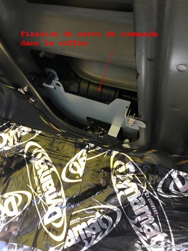

Une fois le moteur installé , la suite se passe dans le le coffre avec la mise en place du servo de controle de la serrure (soft-close)

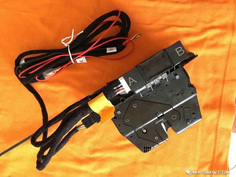

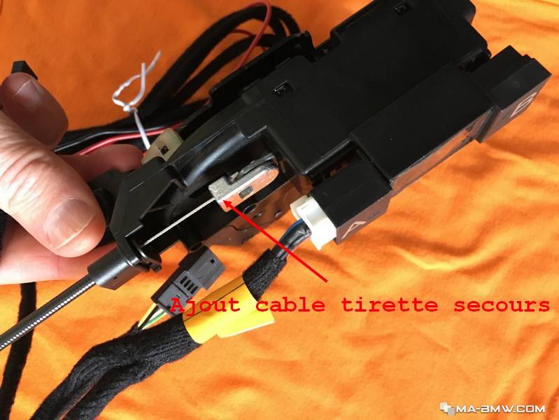

La suite, avec la pose de la serrure electrique , j'ai ajouté le cable de secour avec le capuchon de serrure ,sait on jamais , les pannes :think:

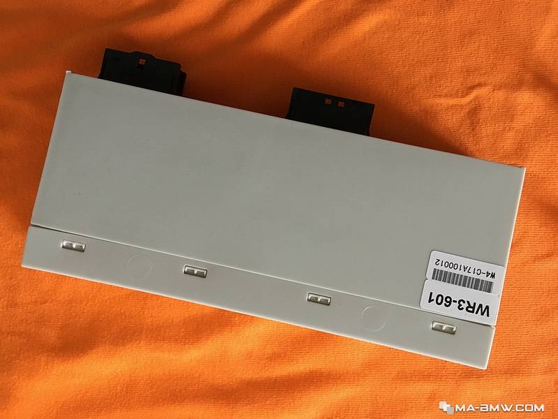

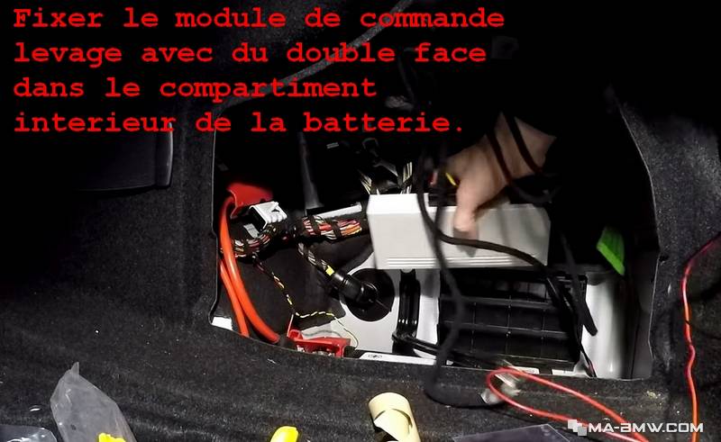

Il suffit à cet instant d'acheminer le faisceau jusqu'au compartiement droite au niveau de la batterie et raccorder au boitier de levage de commande
Le boitier en question :Image
Le boitier viendra se fixer contre la paroi, à proximité de la batterie.

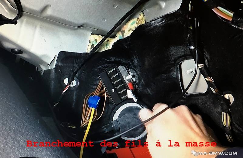

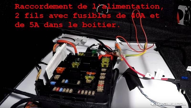

Reste l'alimentation , avec le raccordement de la masse et l'alimentation avec protection dans le boitier à fusible.

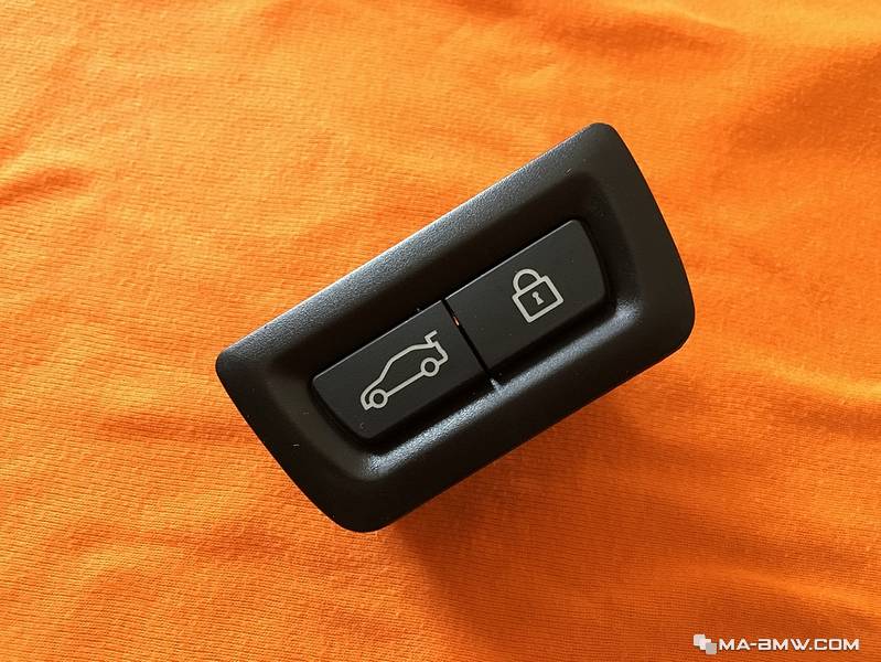

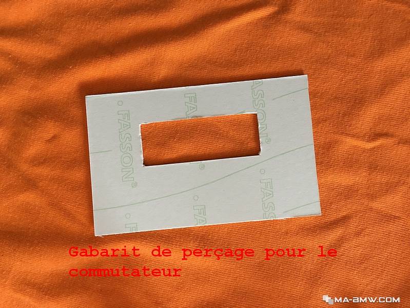

On passe à l'étape suivante , l'installation du bouton de commande dans le coffre ,j'ai réalisé un gabarit en carton
Maintenant la derniere étape avec le remontage des garnitures ,sortir le cable de la tirette secours et rebrancher la batterie pour verifier l'installation
