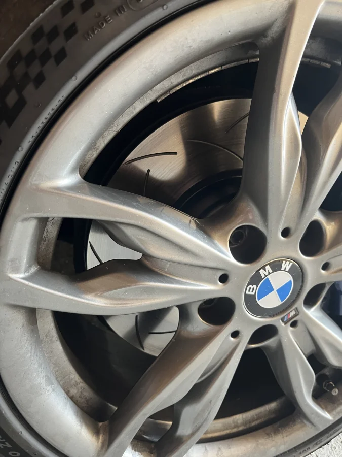

Changement des disques et plaquettes avant/arriere. Pour les disques j’ai pris des DBA Street séries T2 et pour les plaquettes des ferodo DS2500.
Sur le train avant j’ai du casser les vis de maintient des disques tellement elles étaient grippées…
En tout cas le feeling à la pedale est vraiment meilleur qu’avant.
Pulsarone
Messages : 2681
Voiture : F45 225i
Re: Fin de la trilogie - M140i de Eraaz
Message par Pulsarone »
et sous la pluie, pas de hiiiiiiiiiiiiiiiiiiiiiiiiii quand tu freines ? :interroge:
A l'époque, je n'avais pas osé les ferodo pour me rabattre sur des Brembo X, qui de toute façon, couinaient aussi (légèrement) sous la pluie :marrant:
Eraaz
Messages : 1608
Voiture : M140i xDrive
Message par Eraaz »
Jai roulé ce matin sous la pluie et rien. Je m’étais renseigné et les ds2500 sont plutôt connu pour ne pas couiner. Ça reste de la plaquette typé route/sportif et pas du circuit
Pulsarone
Messages : 2681
Voiture : F45 225i
Tu es resté en DOT 4 ?
Eraaz
Messages : 1608
Message par Eraaz »
Oui il est assez récent et honnêtement je pense pas sentir une grosse différence sur des freinages sur route …
Tu avais mit du 5.1 ?
Messages : 8163
Et pas de vibration au freinage ?

Pulsarone
Messages : 2681
Voiture : F45 225i
Eraaz a écrit : 16 mai 2026, 01:12
Non j'étais aussi resté en 4, mais j'en avais profité pour mettre des durites avia (effet Wahou :marrant: )
Eraaz
Messages : 1608
Message par Eraaz »
hello a écrit : 16 mai 2026, 10:25
Non rien du tout !
J'ai testé un peu et niveau endurance ca n'a aussi rien à voir ...

Pulsarone
Messages : 2681
Voiture : F45 225i
Eraaz a écrit : 20 mai 2026, 12:12
Non rien du tout !
Faut avouer aussi que le feeling du freinage (d'origine) de nos M140i ... :laferme:
