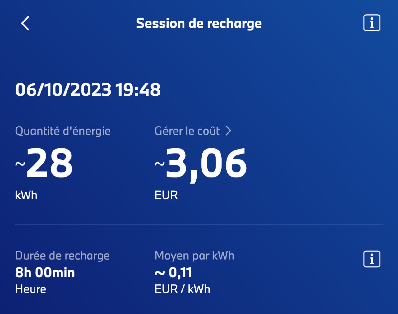

Dans tous les cas je pense que le mieux c’est de voir le rapport de charge vue depuis le véhicule après la session de charge (visible dans l’apply MyBMW), pour voir réellement ce que le véhicule a pris comme charge, comme ça toutes les pertes sont prises en compte.
Par exemple dans mon cas sur une session de 8h le véhicule a pris 28kwh soit une moyenne de 3,5kwh ce qui n’est pas si mal par rapport à la puissance théorique de 3,7kwh qu’une greenup peut fournir. J’ai tendance à croire que 95% de mon énergie consommée va dans la batterie, est-ce que le fait d’être dans un garage avec une température ambiante douce y contribue, je sais pas.
