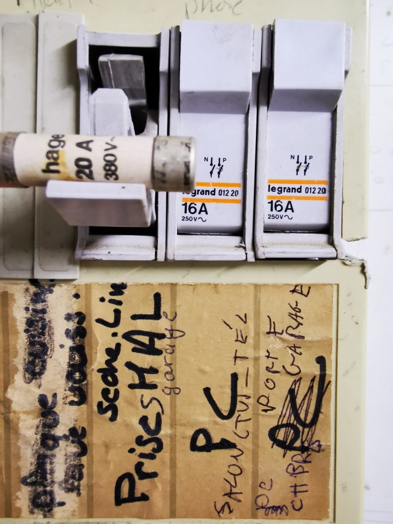

Merci...j'aurais dû faire option électricité...en autre :D ...et me faire greffer une main droite : Mouhah: : Mouhah:
Je viens d'aller voir mon tableau et la prise legrand 16a
L'ancien proprio avait écrit sous chaque prise (fusible) sur le tableau à quel équipement elle correspondait.
J'ai voulu définir à quel fusible du tableau correspondait cette prise Legrand collée au tableau....vous me suivez, là ? :D
J'ai utilisé la technique de mon père (pensée pour lui qui est là haut) qui a travaillé toute sa vie dans la bâtiment / menuiserie et électricité....comme quoi ce n'est pas dans les gènes...
J'ai donc branché un petit appareil éclectique sur cette prise legrand (ici une petite radio) et cherchait sur les fusibles du tableau...en les deconnectant un à un et selon le marquage fait :D Tu serais fier papa !
J'ai trouvé ! L'ancien proprio a écrit qu'il s'agit d'une seconde ligne (qui alimente cette prise legrand) de 20 A. J'ai vérifié, le fusible fait bien 20a.
Alors ? A part mettre une prise plus récente, faut-il autre chose ?

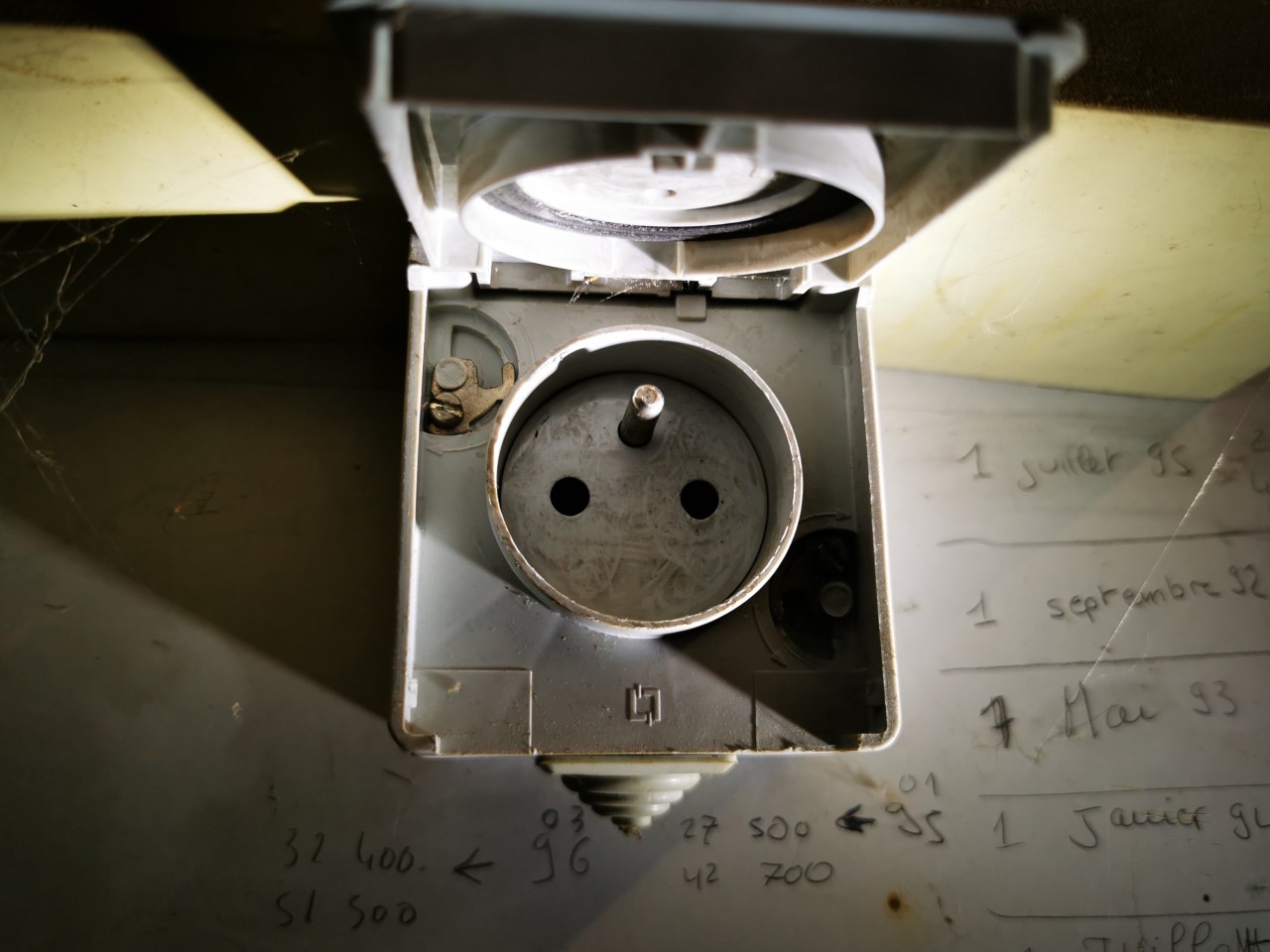

Qu'appelle tu une prise "Legrand". Une prise type "caravane" ?
Des câbles de charge pour prise de courant (domestique) 16A sont en vente.
Je ne pense pas que ces câbles soient homologuées. Car je ne crois pas qu'en France, il soit autorisé à charger en 16 A sur une prise classique.
frizou
Messages : 6007
Re: Prises Green Up pour recharger nos hybrides ?
Message par frizou »
prise non encastrée de marque legrand avec clapet (porte) :
