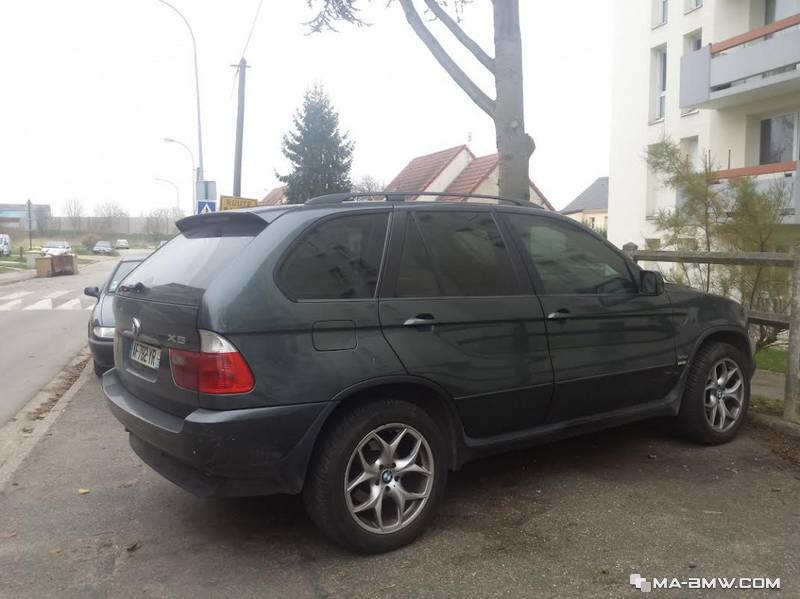

je viens vers vous car j'ai des soucis de vibration avec mon x5 e53 de décembre 2004 qui a 235500km actuellement.
les vibrations assez forte apparaissent une fois atteint la vitesse de 90-100 km/h et se ressente moins a partir de 130km/h mais encore pire quand je fais un freinage sec.
a petite vitesse j'ai l'impression que le x "boite"( je ne sais pas comment expliquer cela)
j'ai change tous les bras de suspensions av gauche et droit en neuf ainsi que les disque de freins en brembo et les plaquettes de freins mais toujours pareil je ne sais plus ou donner de la tète je précise aussi mais je ne sais pas si ca peut jouer je suis monte en 19 pouces 255/50/19 et les jantes sont des répliques et j'ai constate qu'il n'y avait pas de cale dessus mais je ne sais pas ou en trouver pour voir si c'est bien ca
dans l'attente de quelques suggestions de votre part je vous en remercie d'avance :)
