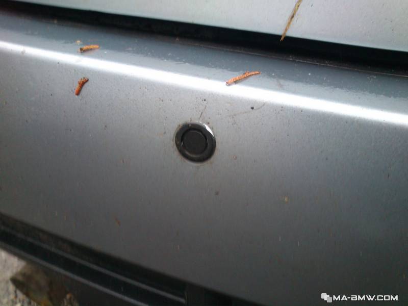

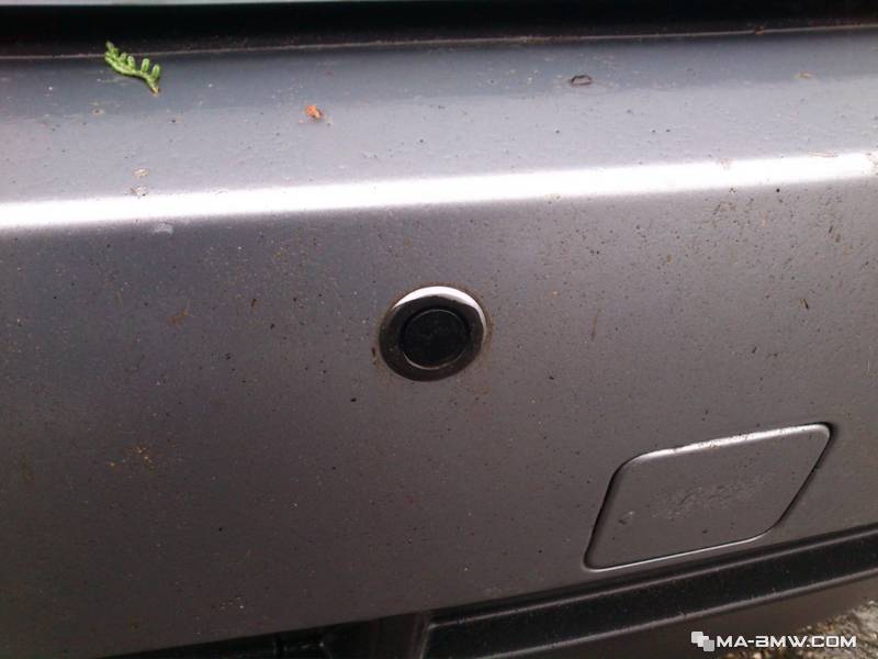

Super ces belles infos pour bricoler nous même nos parechoc. J'ai une petite question, sur mon X3, l'install des capteur est déjà faite dans le PareChoc AR.
L'étape d'après c'est quoi ? les capteurs sont raccordés quelque part ? où ? y a une activation avec l'Ordinateur de bord, il faut impérativement aller en concession pour mettre à jour ou pas ?
Merci d'avance
"Les chanceux sont ceux qui arrivent à tout ; Les malchanceux, ceux à qui tout arrive."
Messages : 20624
Re: Pose d'un radar de recul sur mon X3
Peux tu nous faire une photo pour que l'on voit si ce sont les capteurs d'origine ?

Message par RockDaBody »
Bonjour Thomas,
Et voilà ce que ca donne, bon désolé pour la qualité des photos, c'est pris avec mon tél ! :sexe:

Salut à tous ! et à toutes,
bon voilà j'ai pu démonter mon parechoc, en fait ca prend même pas 10 minutes, une clé de 8 et c'est réglé.
Bon voilà ce que j'ai, apparemment uniquement des pseudos capteurs d'enquillé dans le PC et relié à rien du tout !
non mais n'importe quoi sans déconner ?
Qu'en dites-vous ? pensez-vous que je peux réutiliser ces capteurs ? vous avez une référence de produit compatible ou similaire ? maintenant que je sais démonter le PC, j'ai pas peur de la partie élec ! (quoi que !)
Image Image
Merci d'avance
Messages : 20624
En effet comme cela ça va moins bien marcher :D
Ce ne sont pas des capteurs d'origine donc tu vas devoir racheter en ensemble complet.
