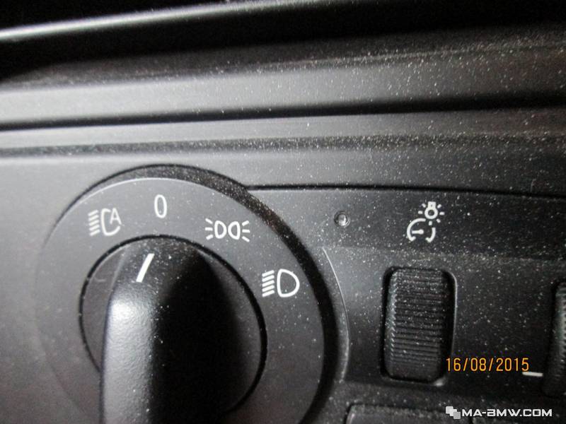

bonjour, je pense quil y a une led a coté de la commande d'éclairage mais elle sert a quoi?
(en haut a droite de la commande...)

J'ai cela sur mes deux X3 E83 et j'ai cherché en vain à quoi cela peut servir aussi... Peut être va t-on enfin être "éclairé"...

A tout hasard, peut être est ce de cette led dont vous parlez ?

c'est le petit "trou" rond (1 mm) au milieu de l'image.
Re: c'est quoi ce truc ?
Ca pourrait donc bien être la led citée plus haut.

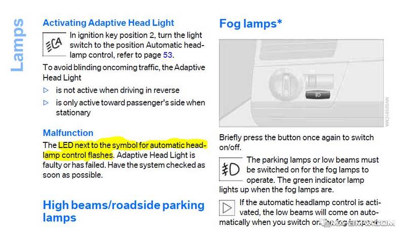

il me semble que sur le e70, c'est le témoin d'allumage des feux non?

C'est l'allumage des feux lorsqu'on est en automatique.

Messages : 14614
De mémoire, ça ne s'allume que quand on a les phares automatiques et directionnels. Et uniquement quand on est en auto.
Et en cas de dysfonction des phares directionnels, cela clignote...

J'ai déjà vu un post sur le sujet. Et il était dit que ce voyant ne s'allume que lorsque il y a un défaut...

C'est effectivement ce que dit la notice en anglais du E83.
Voir plus haut.
Messages : 14614
Il "clignote" (flashes , selon le texte anglais) en cas de defaut
Et il SALLUME bien quand les phares s'allument mais uniquement en position auto et SI il y a les directionnels (adaptatives en anglais)

chez moi, en position "auto", il s'allume en vert quand les phares sont allumés.
eteint le reste du temps.
pas de defaut pour le moment, donc je ne peux pas dire si il change de couleur ou s'il clignote en cas d'anomalie.

Je n'ai pas de xénon donc pas de correcteur d'assiette, logique qu'il ne s'allume pas.
Je pense qu'on a donc la réponse :)
