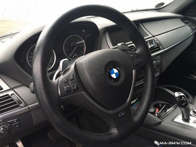

Mon X5 LCI possède un volant très rare et pas très esthétique que vous pouvez vois en photo ci -dessous :
D'ailleurs, d'où provient ce genre de volant ?
J'ai procédé à une commande de volant en cuir M avec airbag que je viens de me faire saisir en douane.
Ma demande de remboursement est en cours.
Du coup, plan B, il est possible de refaire faire son volant. Mais j'aurais vraiment souhaité changer l'airbag car celui-ci est trop volumineux pour moi.
Est-il possible de trouver un airbag d'origine pas trop cher ? si oui, ou ?
Ou bien encore, est-il possible de changer que le cache airbag ? cela veut dire démonter l'ancien pour mettre sur le nouveau ? Est-ce risqué et faisable ?

C'est le volant de base pour X5 E70
Pas des soucis pour passer sur un volant Sport ou M
(différence le Sport a un cuir grainé (comme le basic) mais ajoute des reposent pouces et est un peu plus épais tandis que le M a en plus une combinaison de cuir lisse et encore un peu plus épais)

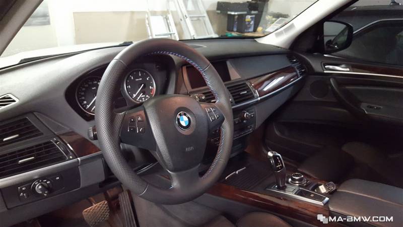

Oui une réfection du volant est possible,j'avais proposé ce service pour Fred du forum et son X5 E70
:arrow: viewtopic.php?f=8&t=20313&start=160#p537249
C'est une solution alternative ne nécessitant pas le changement d'airbag.
Pas possible de changer l'air bag sur ce volant de base,il faut si non passer sur un "Sport" ou "M"
Réalisation possible (899,-EUR) complet
Si ton budget est "illimité" un gros kiff reste possible avec le volant M de seconde génération

Sinon, la réfection du volant m'intéresse. Si tu peux me donner tarif et procédure ? Merci.

Je n'ai pas mesuré mais visuellement comme il est moins épais il donne l'impression d'être plus grand (volant de camion)
Certainement plus grand (périmètre)
De mémoire pour le volant de base (comme monté actuellement) vers la finition "basic" combinaison cuir Nappa lisse/perforé avec ajout de reposent pousse et la surpiqures M il faut compter 399,-EUR (incluant la caution réfection sur volant en stock,évitant ainsi de bloquer le véhicule durant la réfection,ainsi que le bordereau retour volant actuel)
Donc expédition d'un volant déjà fini
La caution sera reversé (chèque) dès réception de l'ancien volant
Autre solution la réfection sur ton propre volant,inconvénient pas de volant durant la réfection (un bonne semaine + délais d'acheminement aller/retour) évitant ainsi la caution de 99,-EUR
Pour le lien bimmerfest à ce que j'ai compris il a modifié son airbag basic pour pouvoir le monter sur un volant Sport ou M...un peu inutile je trouve en plus d'être pas très sécurisant non plus.
Pas possible de monter un airbag Sport ou M sur un volant Basic...autant partir sur un volant complet Sport ou M

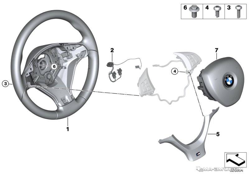

Re: Remplacement de l'airbag ou modification ?
La référence a été modifié en mai 2016
Position 7
:arrow: http://www.etk.cc/bmw/fr/parts/info/Mod ... 2306884650
:arrow: http://www.etk.cc/bmw/FR/search/selectC ... 2/32_1729/
Les concessions sont également tenus de respecter ce nouveau tarif...le mieux serait de tester en leur demandant un devis.

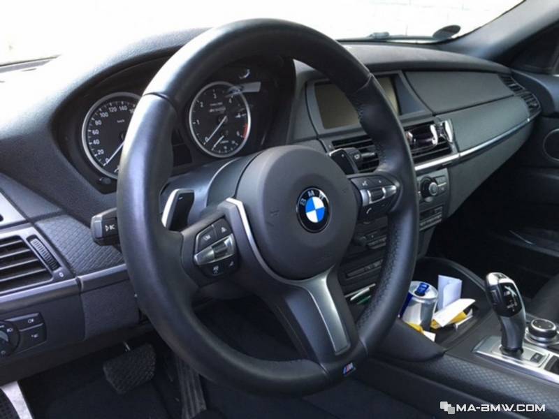

@Outlander 68 : Pas du tout certains que le nouveau volant M sport que je propose et que j'ai monté sur X4 se monte sur un X5 E70. Il va bien par contre sur les série Fxx.

@Tom également surpris de cette nouvelle,j'ai trouvé (par pur hasard) un vendeur pro proposant un kit de conversion (volant série E70 vers série Fxx M)
:Top: idéal pour certainement étendre sur d'autres série E
Model présenté BMW E70 X5
AVANT
APRES
Le kit de conversion hors volant M de seconde génération est proposé aux alentours de 370,-EUR (une notice de montage serrait également incluse)
Le seul codage (descriptif vendeur) nécessaire est celui de l'airbag,sur E70 il faut le coder (passage de 2 ligne/étage à 1 ligne/étage) ,le reste restant Plug & Paly
