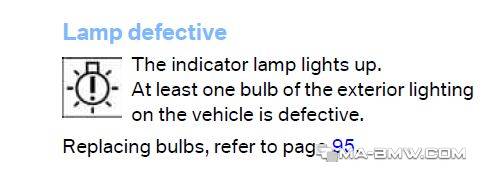

Tu parles bien de ce voyant là ?
Issu du manuel en anglais du E83.
Ils précisent bien lampes extérieures.

Oui c'est bien celui la.

Donc soit tu as bien une ampoule grillées, soit il y a dysfonctionnement au niveau du témoin.
