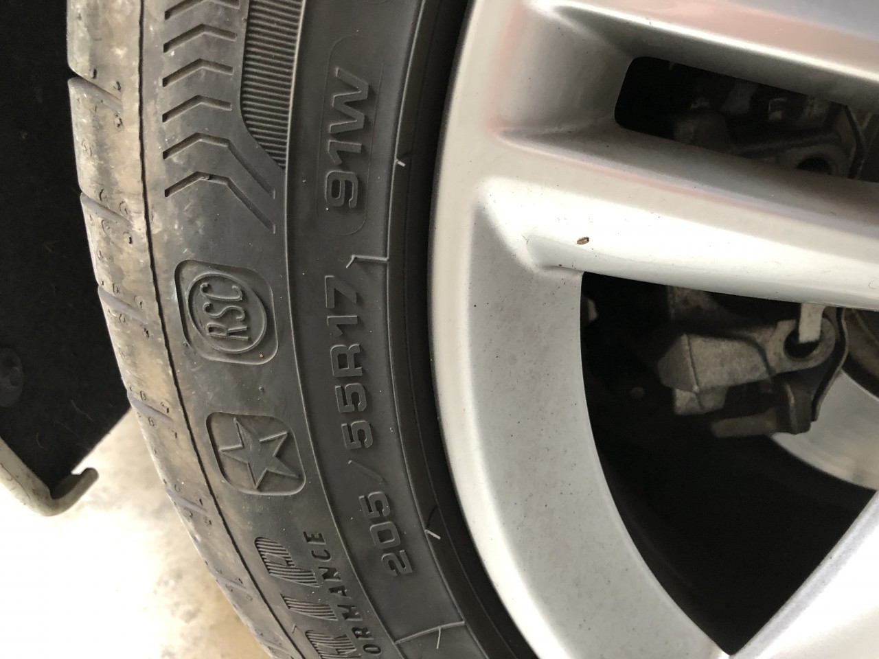

Ma 218d active Tourer est équipée de pneus Michelin Runflat 205 /55 R17 91W que je trouve bruyants et inconfortables . Je voudrais changer ces pneus pour mettre en place des pneumatiques de même dimension mais non Runflat . Est ce que je devrais changer également les jantes ?

Non, tu peux monter des pneus non RFT sur des jantes ou il y avait des RFT avant.
Mais pas le contraire !!!
