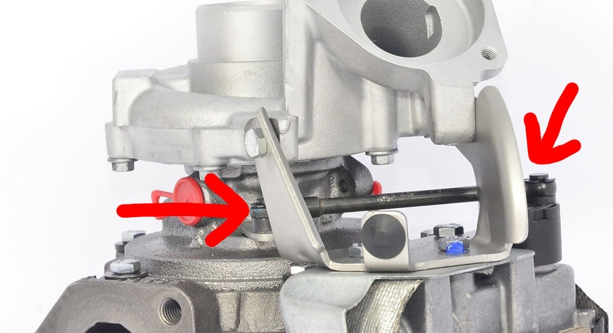

Est ce que ce sont ces 2 clips la ?
Si oui tu peux les trouver un peu partout une fois que tu auras mesuré le diamètre des axes.
Exemple en 8mm : https://www.google.fr/search?q=Circlips ... 9rieur+8mm

Oui Thomas ce sont bien ces circlips là (même si le bras de commande sur mon turbo est coudé et de couleur titane et non droit et noir).

Alors, il faut acheter "un jeu" de plusieurs dimensions et les mettre en place celui qui se "clipsera fermement", sera le bon !

Chez Garrett, en cherchant “retaining ring actuator”, je ne trouve que deux références :
400702-0025
https://www.atpturbo.com/mm5/merchant.m ... re_Code=tp
400702-0018

Merci à tous pour vos réponses et conseils, et tout particulièrement à GeoOone pour les références de pièces : je passe commande :)
