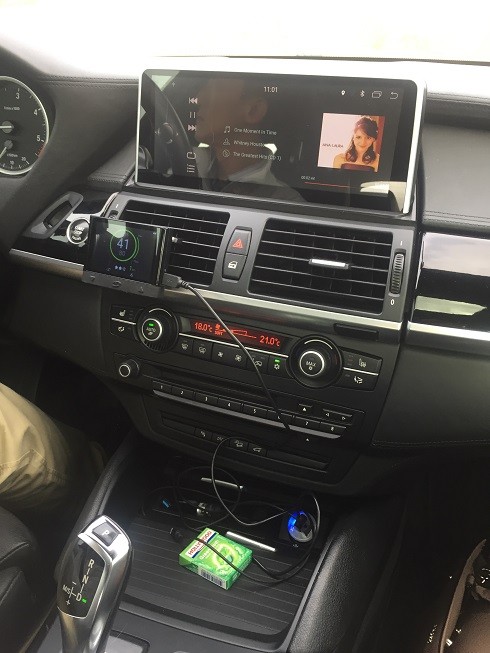

Bonjour a tous, après avoir parcouru plusieurs post du forum, lu plusieurs tutoriels, regardé des vidéos sur Youtube, on arrive avec un bon panaché à réaliser ce rétrofit en quelques heures, ceci dit j'aurais "économisé" du temps si tout avait pu se trouver sur un seul post. :D
Changement sur BMW X6 E71 CCC - X5 E70 CCC / tablette android 10.25 v 7.1
(il existe la 8.1 a l'heure ou j'écris le tutoriel)

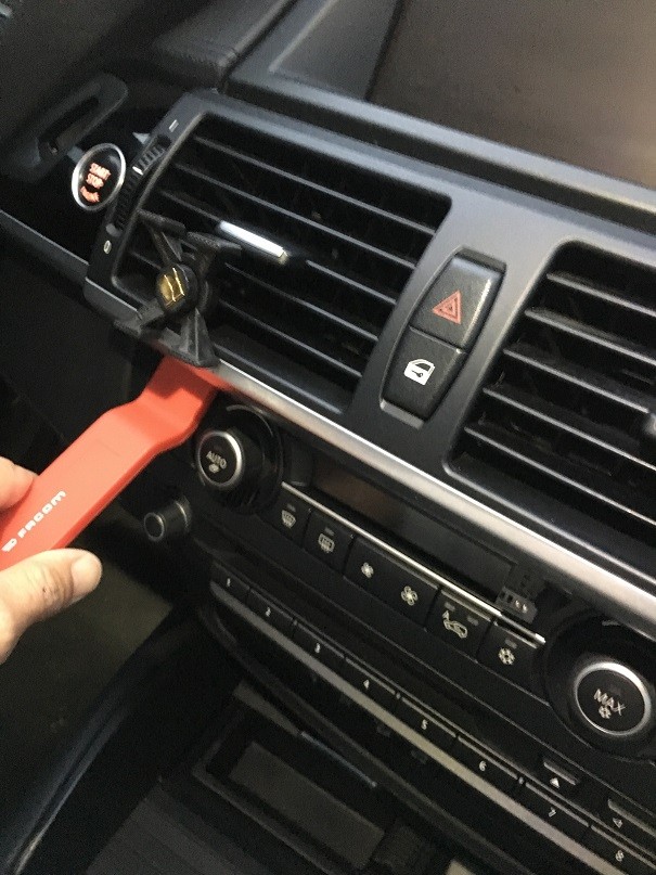

-kit démontage tableau de bord en plastique, que vous trouvez partout, dans le réseau AD , vous avez des Facom au top!

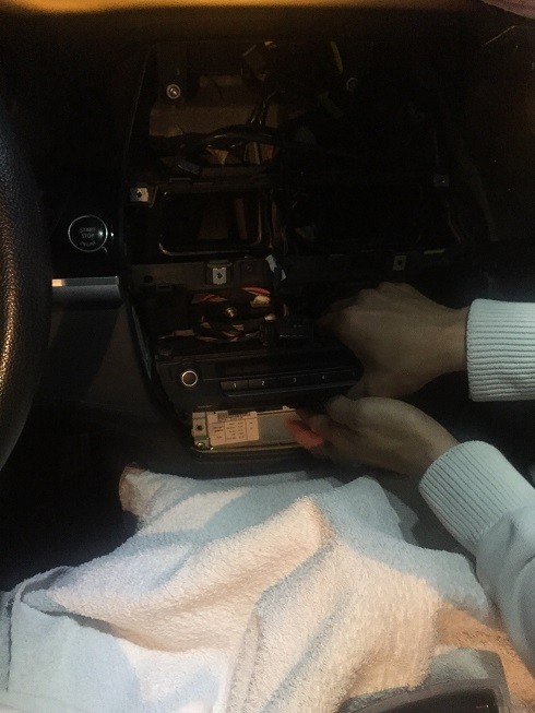

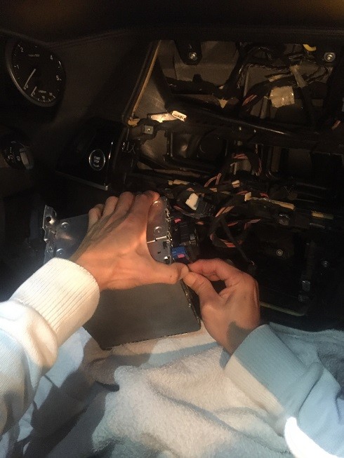

Dépose de toute la partie centrale du gps/cd/dvd :
On ouvre la boite a gant et on la laisse ouverte pour passer ultérieurement les 2 cables USB, la boite a gant est divisée en 3 parties, déclipser la partie du fond en plastique noir a l'aide des outils de démonte tableau de bord, ensuite plus difficile, déposer la partie du fond(petit réceptable bien clipsé- des petit coups de tournevis plats font l'affaire) avant de déposer le corps de la boite a gant qui vient elle facilement mais si vous ne déposer la le fond, le corps ne peut pas sortir

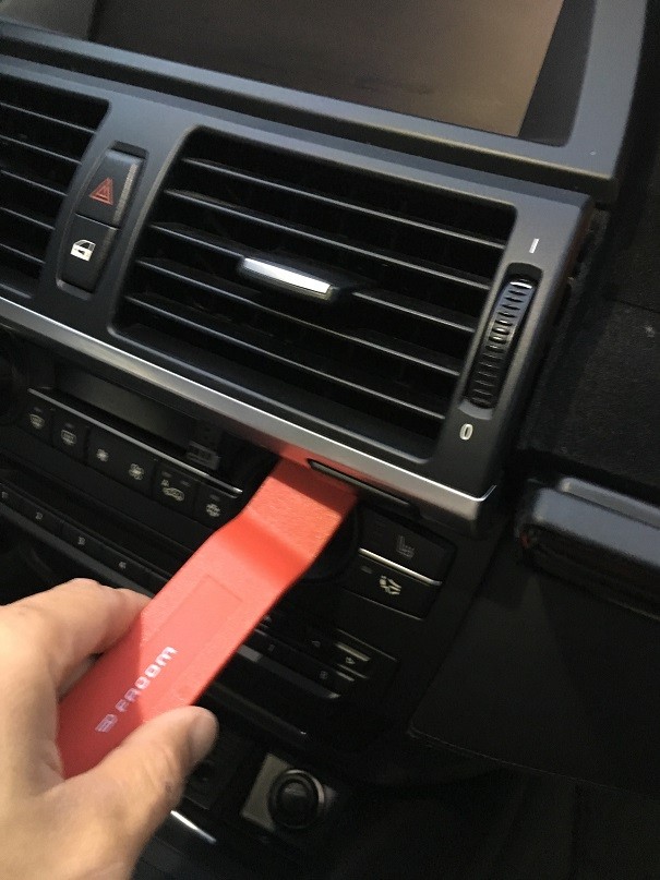

On dépose la ventilation (c'est le plus simple et cela vient très facilement)

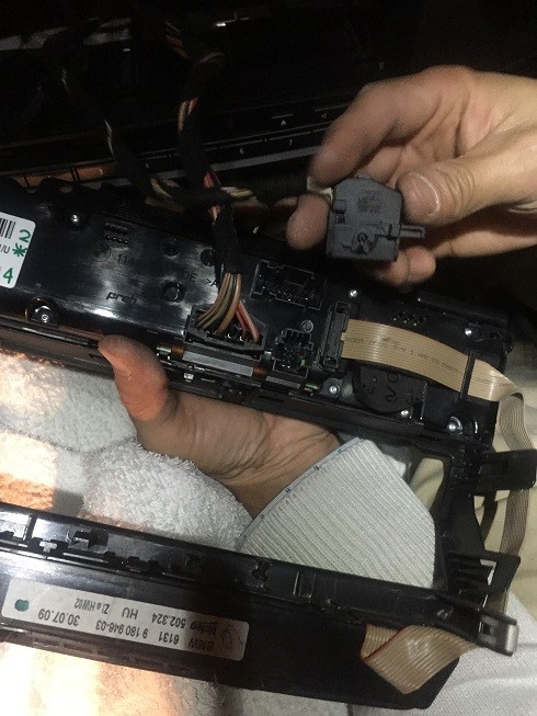

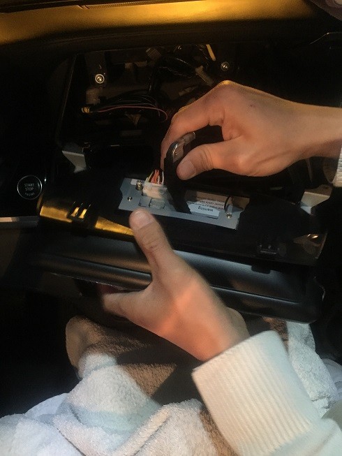

On dépose ensuite les différents cablages(verrouillage centralisée/warnings/ouverture boite a gants)

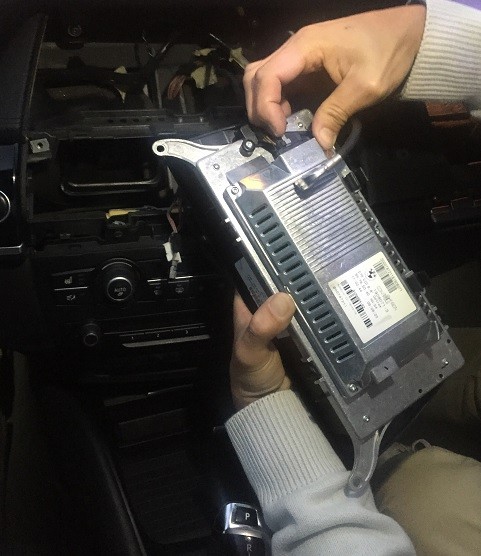

On dépose ensuite l'ancien écran quelque peu vieillot en dévissant 2 vis têtes cruciformes :tongue:
On retire l'alimentation (bien clipser, faire plusieurs mouvement latéraux) ainsi que cable (c'est un serclips, il faut simplement déclipser la partie amovible et cela vient tout seul, attention à ne pas le casser, petit tournevis de précision et c'est facile)
On retire les 2 vis qui retienne le cache plastique le plus délicat à enlever, il ne faut surtout pas le casser, bien prendre son temps, essayer de le déclipser d'abord d'un coté, l'autre viendra facilement
On retire tous les cables doucement, certain cable ont des systèmes de poussoir, il faut pas tirer dessus, juste déclipser le poussoir et le cable s'enlève tout seul(le petit tournevis de précision sert a cela), pensez aussi à aspirer la poussiere a ce moment la, y'a du monde!! 8)

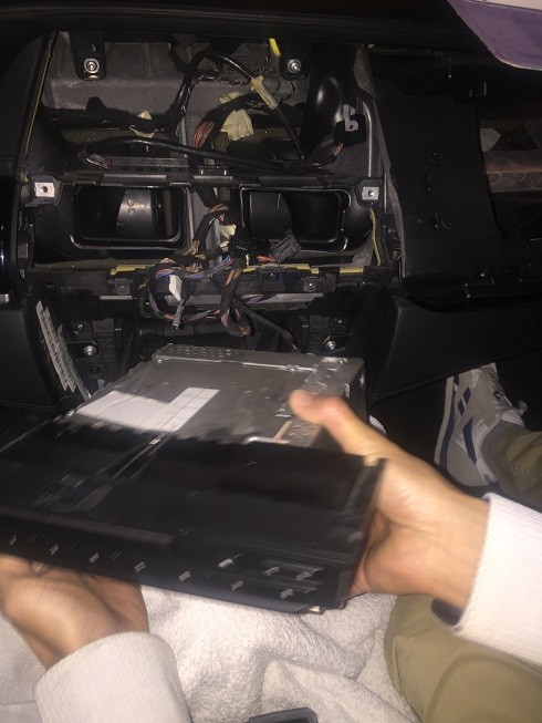

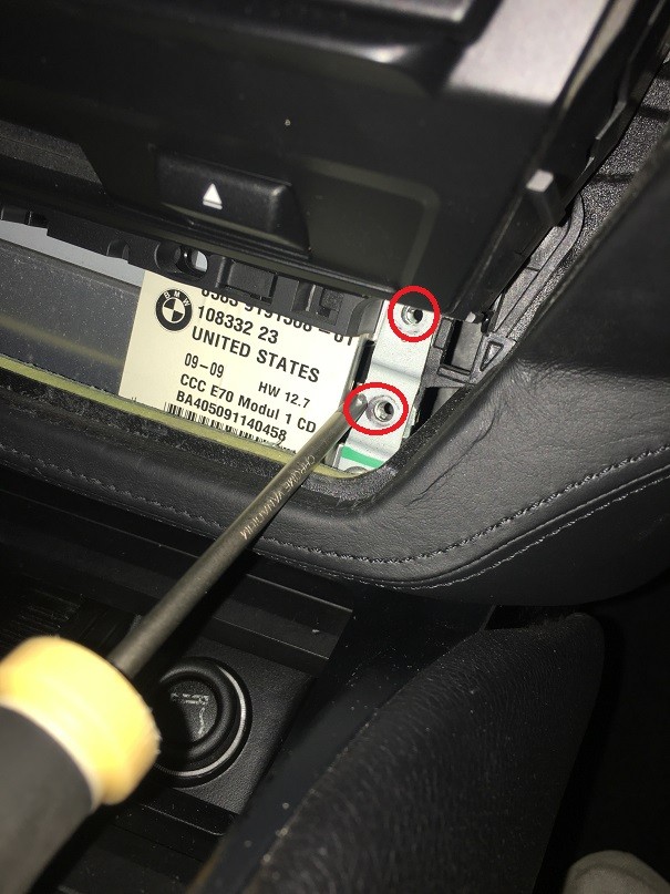

On retire les 2 vis torx du haut ainsi que les 4 vis cruciforme du bas sans les perdre
PROTECTION, mettre un drap ou une serviette(pas celle de madame hein?? :lol!: )

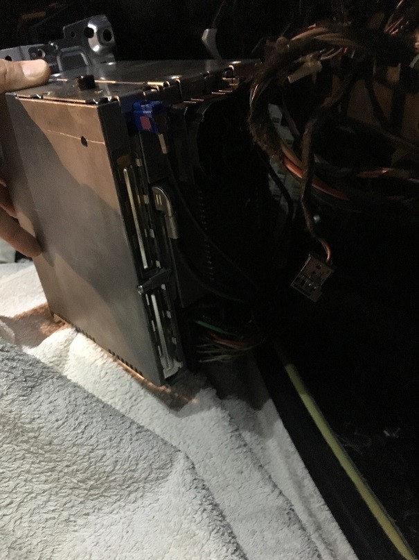

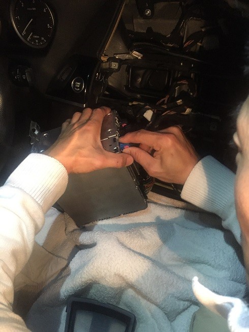

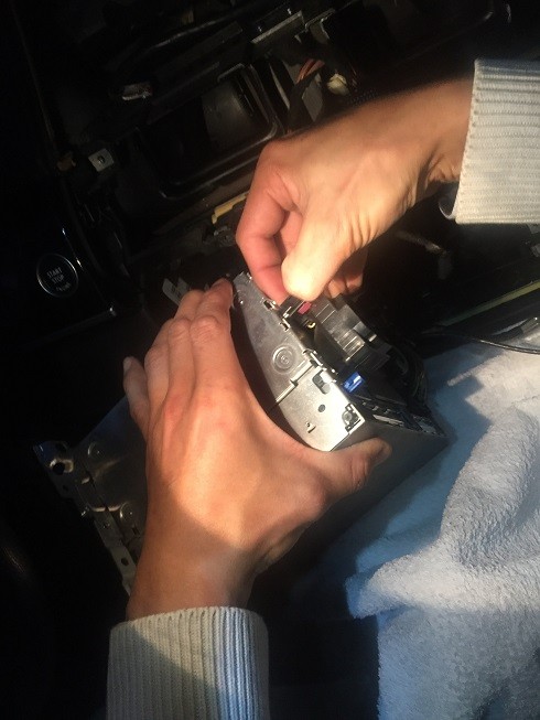

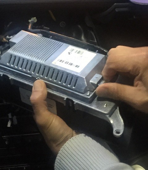

dépose du bloc gps/dvd, attention ce module est relativement lourd et pas simple a enlever, il faut y aller avec précaution, puis débrancher tous les cables

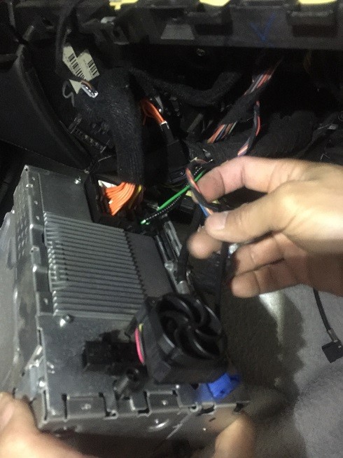

ATTENTION, pensez bien a déposer les 2 cables verts optiques son sur la nappe d'origine et a les séparer du faisceau principal, (vous verrez un des 2 cables est gainé noir, afin de reperer le sens, regardez bien le sens afin de l'installer plus tard sur le faisceau que vous avez reçu dans votre colis avec le nouvel écran), de plus essayer en coupant les scotch de protection, libérer ce cable vert du faisceau principal en lui donnant un petit plus de jeu car il sera a installer sur le nouveau

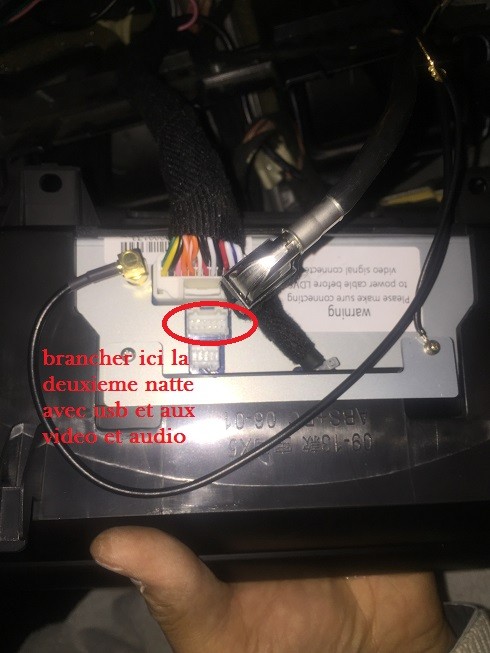

Rebranchement du nouveau faisceau, vous ne pouvez pas vous trompez car il y a un male et femelle
Envoyer ensuite l'alimentation, prises usb, aux etc, le petit faisceau qui part de la nouvelle prise femelle en haut, pensez a bien passer derriere chassis et entre les deux ventilations, pensez a sortir le cable usb coté boite a gants, toujours en passant entre les deux ventilations, pensez a conserver les prises RCA aux pour raccorder un cable RCA-Jack que vous aurez préalablement acheté si non fourni (minimum 1.5mètre), vous pouvez pour plus de sécurité mettre un peu de chaterton car lorsqu'on remet tout ça peut éventuellement se défaire :pale: ; tout le reste ne sert a rien

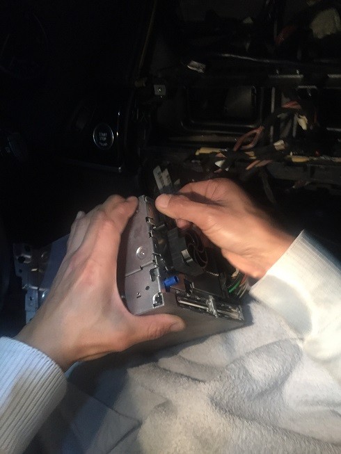

Vous avez réussi le plus difficile!! maintenant place au nouvel écran tant attendu! 8) , rebrancher tout, vous pouvez brancher sur une masse, apparemment sur l'alimentation principale de l'écran pour éviter certaines interférence même si j'ai de gros doute sur cette masse, brancher l'antenne GPS et la mettre bien derrière l'écran dans un coin qui ne gêne pas
Rebrancher tout le bloc dvd, faite bien attention a pas forcer de trop, ne pas sectionner un cable en le repoussant dans sa loge car c'est au millimètre, tout ce qui est du faisceau, les pousser vraiment au fond, ensuite passer juste le faisceau montant vers alim nouvel écran dans un petit interstice entre bloc du milieu et la loge du dvd, ne pas hésiter a perdre du temps sur ce poste, de plus rentrer le dvd se fait en 2 étapes, le pousser puis penser à le descendre et bien le caler en face des trous

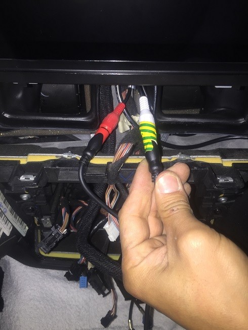

Problème de son sur certain modèle

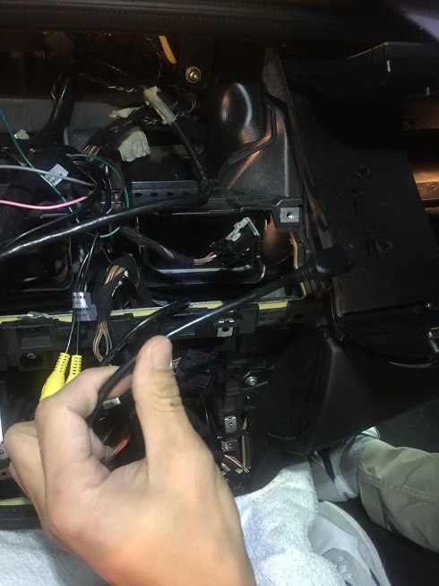

Il faut donc connecter un RCA-Jack qu'on peut trouver partout (je l'ai acheté chez Boulanger pour pas cher), prévoir par contre minimum 1.5 mètre sinon ça sera trop court, 2 mètre étant l'idéal.
ce cable se branche sur le faisceau montant principal Aux out blanc et Aux out rouge, puis il faut le faire passer derrière le bloc DVD-GPS pour qu'il arrive en bas des garniture centrale, c'est un peu coton, il faut dégarnir la console centrale jusqu'a l'accoudoir pour passer ce cable jack et le brancher à l'intérieur de la console centrale sur le "IN" en faisant un petit trou en bas, je n'avais pas ma femme a ce moment la pour faire les photos et j'en ai pas pris :(, je peux vous montrer simplement le résultat mais aucun intéret, il y a des tutos la dessus sur le net et sur le forum.
Toute la partie technique est terminée, maintenant passons à la configuration
Mettre le contact, patienter un petit peu, et on s'engage dans les réglages, assez intuitif mais obligatoire pour qu'il s'adapte bien a votre génération de système audio gps antérieur.
- aller Settings puis Factory Setup et tapper le mot de passe qui est "1314" puis OK
- aller dans "car type" et sélectionner votre modèle d'écran en double cliquant et valider (version d'origine afin qu'il s'affiche correctement même sur la nouvelle tablette)
- aller dans settings puis "camera", sélectionner "original camera si vous en aviez une d'origine" aftermarket camera" si vous venez d'en installer une nouvelle
- aller dans settings puis "time" sélectionner "original time" et choisissez votre fuseau horaire
- si votre iDrive ne fonctionne pas, aller dans settings puis "factory setup" et tapper le mot de passe puis changer entre iDrive A et iDrive B
- si vous ne voulez pas la dernière version graphique ID6 , vous pouvez changer pour la version du ModeSet pour BMW Evo ou BMW Evo New
- vous devriez avoir 2 clés usb dans votre boite a gants, musique et film peuvent etre téléchargé sur des clés, jusqu'a 64G, j'ai fais l'essai avec des films encodés différemment et tout fonctionne très bien.
- partage de connexion facile et intuitif avec votre smartphone pour avoir internet sur votre tablette, sinon un Hotspot 4g de votre fournisseur peut également etre branché dans la boite a gant
- téléphone en bonne qualité avec le micro d'origine, seul l'import des contacts sur la nouvelle tablette est difficile(pas pu encore réussir), par contre sur le CCC original, aucun souci d'import en bluetooth des contacts du téléphone
- pensez a activer et a régler le son de la sortie AUX dans le CCC a fond pour un son correct, voir fort car la prise de l'accoudoir centrale possède un filtre
- si vous avez toujours aucun son, pensez a retourner dans setting puis factory setup puis tapper mot de passe et vérifier que vous etes bien configuré en mode "original car amplifier" car External Amplifier box ne sert que si vous avez brancher un système externe sur les RCA audio supplémentaires qui partent du faisceau central et non du plug faisceau audio sur la tablette android.
Profitez bien de votre système!, on gagne en esthétique, on gagne en ergonomie, on a accès a une multitude de chose via google Apps etc...
