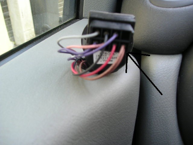

Merci pour l'info mais je voulais savoir si c'était possible de mesurer directement au niveau des connecteurs avec le multimètre voir photo exemple?
PDD
Messages : 6407
Localisation : Trooz Belgique
Re: Consommation électrique à l’arret ....
Message par PDD »
Tu places l,ampèremètre mais tu dois le mettre en série dans le circuit.

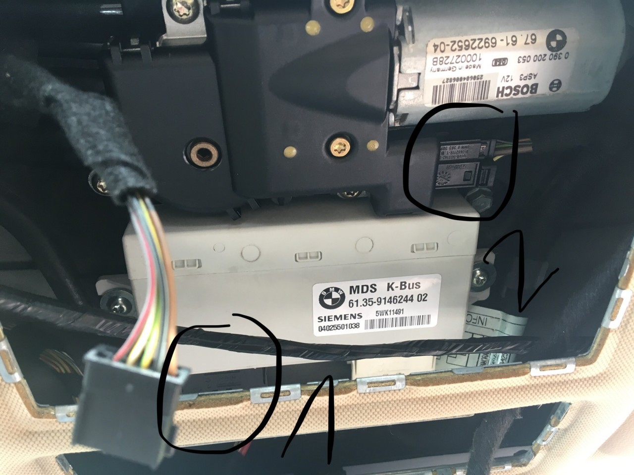

Bon de retour la consommation provient uniquement du toit pano j’ai une consommation de 0.1A .
Quand je déconnecte la prise d’alimentation du boîtier Mds entourée 1 la Conso est nul et quand je déconnecte la prise du moteur avant entourée 2 la Conso diminue de 0.02A ...
Je pense que c’est le boîtier qui me consomme mais je ne comprends pas pourquoi .

Et j’ai effectuer le test avec un boîtier Mds d’occasion toujours pareil .
