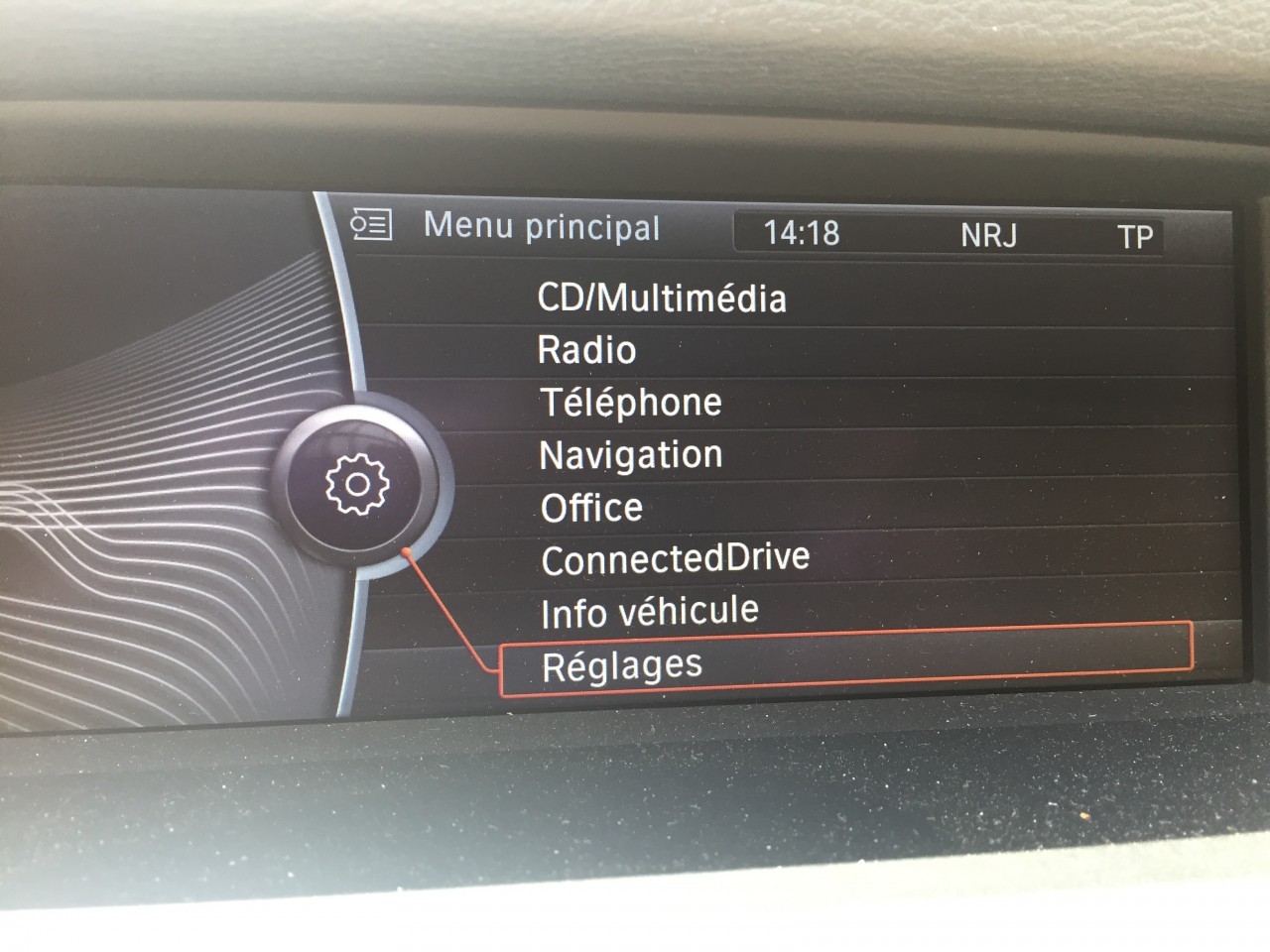

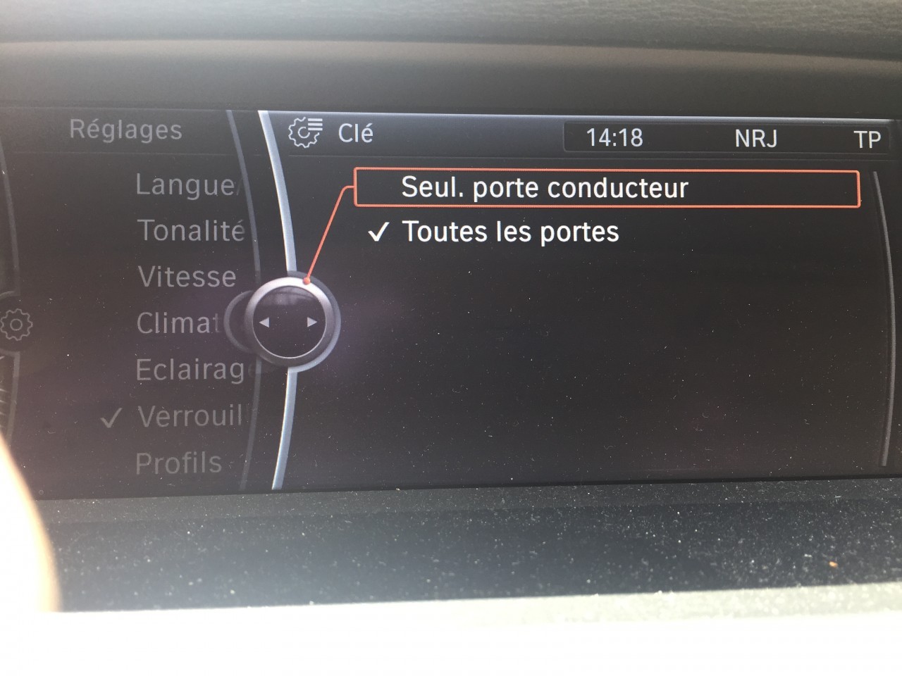

Bon j’ai fait comme ils disent , cocher la case ouverture toute portes mais mon coffre ne ce déverrouille toujours pas ! Ci je trouve le temps j’irai chez Bmw pour leur demander il y a peut-être une manipulation à faire que je ne fait pas !

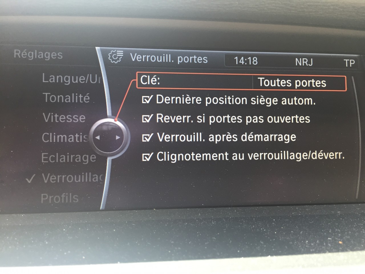

Comme moi au départ, mais je l'ai modifié avec l'Idrive et maintenant tout s'ouvre avec les portes. Tu peux même programmer pour que une pression sur le bouton d'ouverture n'ouvre que la porte conducteur et deux pressions ouvrent tout.

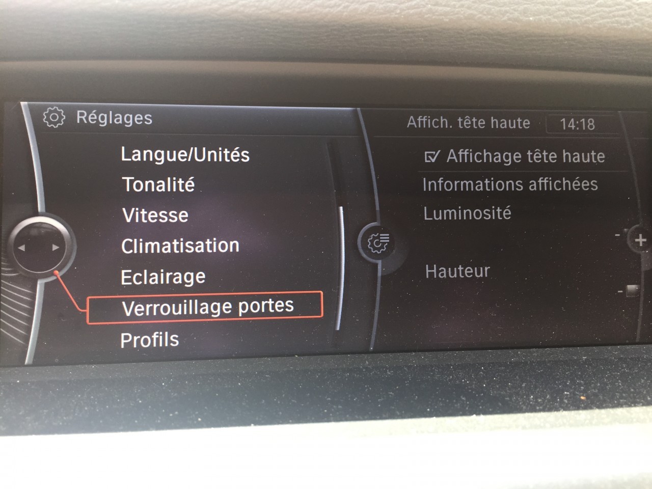

Ultra simple, tu vas dans info véhicule puis "réglages", tu choisis "portes et cles" et tu vas voir toutes les options à cocher ou pas...

Bon ben il doit y avoir un souci :think:
Car tout est bien coché !

J'ai beaucoup plus de possibilités que toi (F25 LCI 2014) avec ton modèle tu n'as pas la possibilité d'ouvrir les portes et le coffre. C'est un peu comme ma E83, il faut ouvrir avec le bouton de la clé.

Non sur son modèle il n’a pas l’option d’ouverture simultanée des portes et du coffre, il suffit de regarder ses photos.
