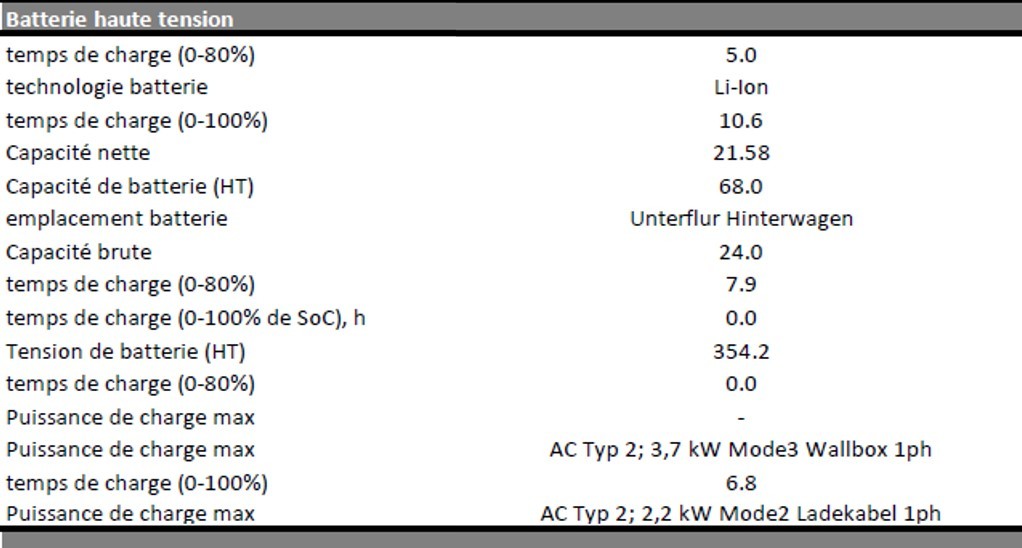

j'ai pu récupérer ce que le concessionnaire appelle la "bible" du X5 et il y a quelques infos sur la batterie du 45e, les courants et temps de charge:
il semble que la batterie ne supporte que le 3.7kW en max donc en monophasé... ou peut être le document est il incomplet.

Donc manifestement ca sera un petit 3.6kW monophasé pour la batterie de 24 kWH du X5... Presque 7h pour une charge complète...

C'est même pire que ca, le 3.6 kW est réservé aux wallbox
Avec le cable fourni ca sera du 2.2 kW (même si la prise en en 3.6), donc 11h pour une charge complète...

on voit qu'en AC c'est limité à 3.6kW par le chargeur interne mais sait on si un mode DC sera disponible pour une charge rapide (dans un supermarché par exemple) sur le 45e ?
