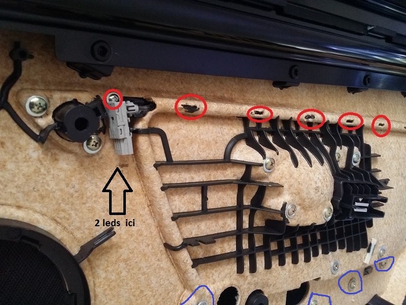

Voici à qui ça ressemble de derrière :

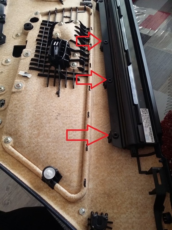

Bonjour , je doit change le rouleau pare soleil intégré dans la porte côté arrière gauche sur ma F1 , je voudrais savoir si quelqu'un la déjà fait car j'ai réussi à enlever en partie le panneau mais j'ai l'impression que le pare soleil est à la fois fixé sur la portière er sur le panneau du coup je me suis arrêté la.pour pas cassé quelques chose.
Merci.

@Jimmy59dk
oui possible ,il faut enlever les parties en plastique (flèches rouge)avec un gros foret et refixer avec vis et rondelles (entouré en bleu)
