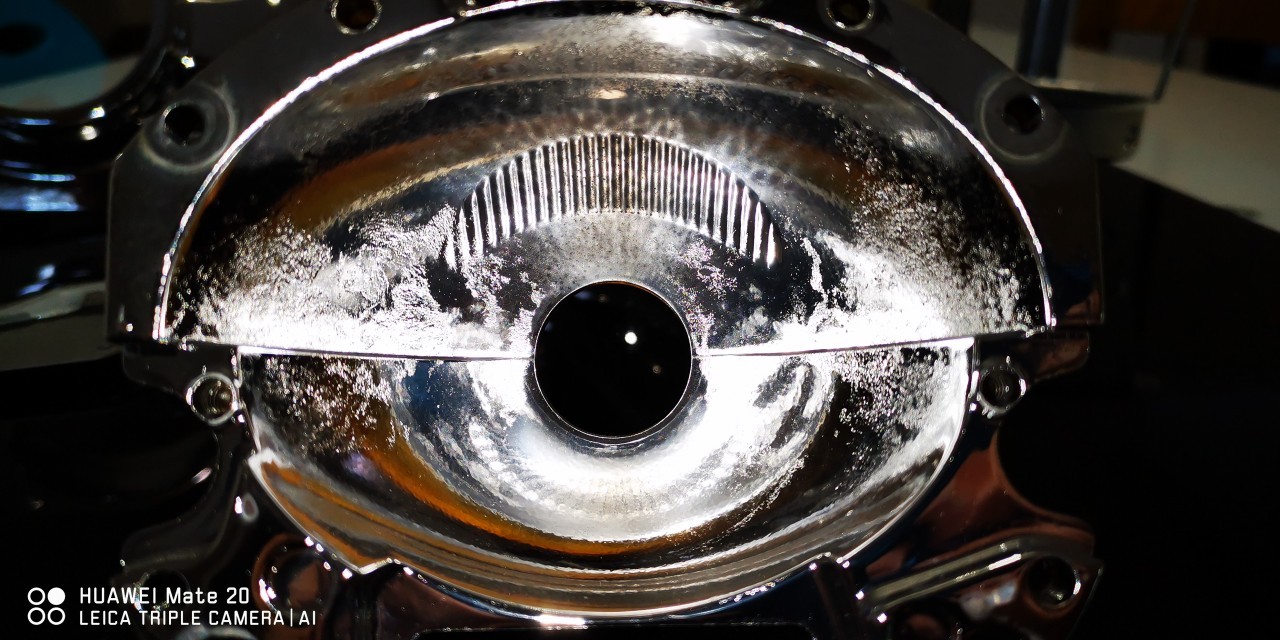

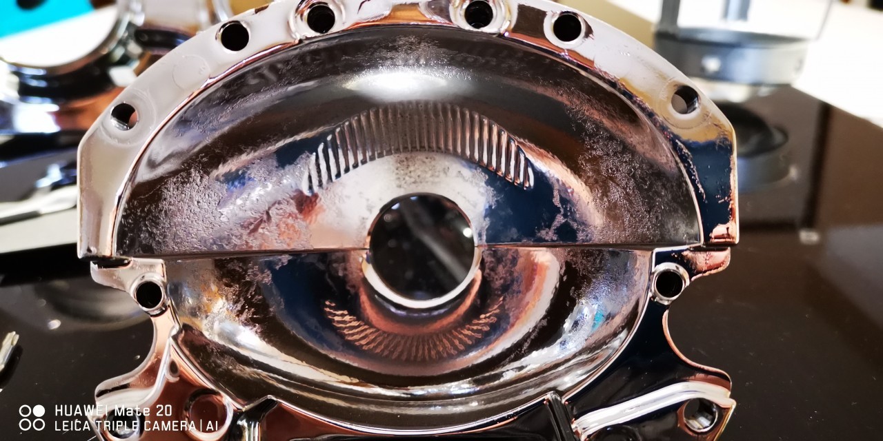

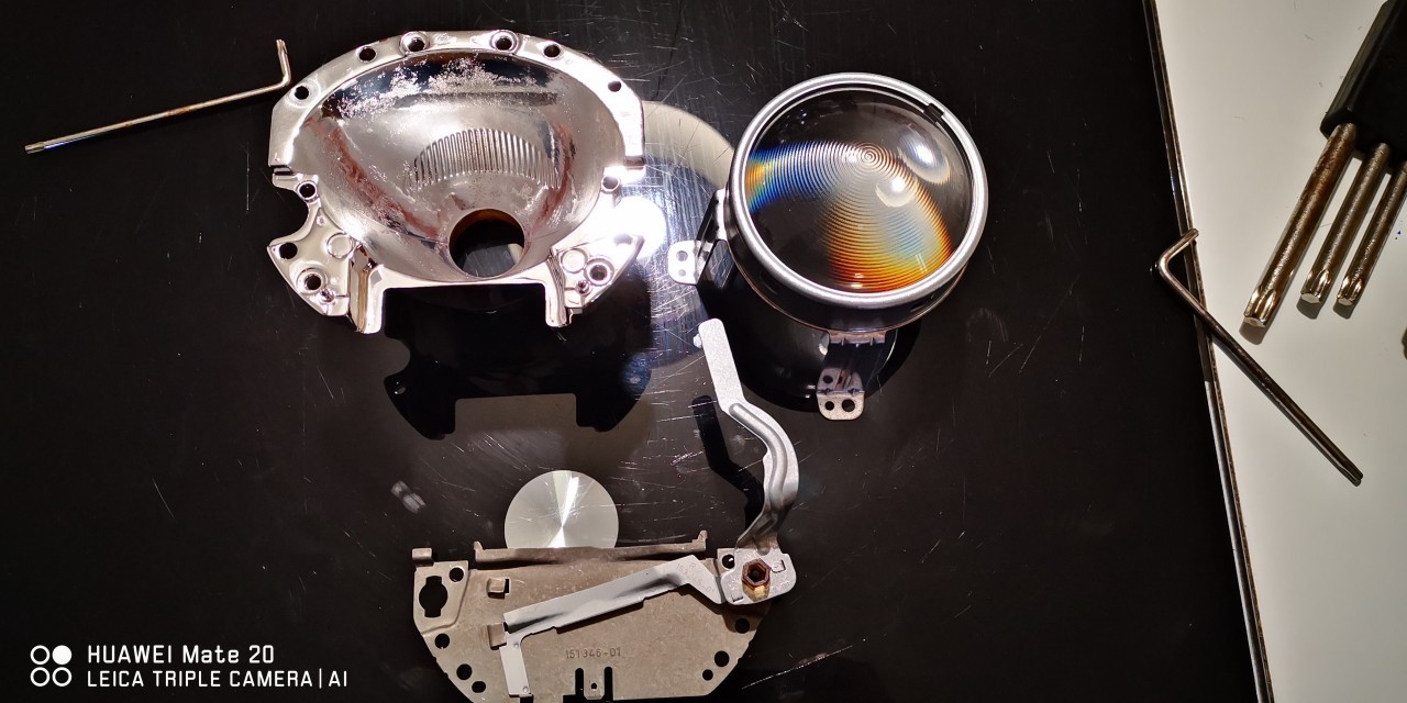

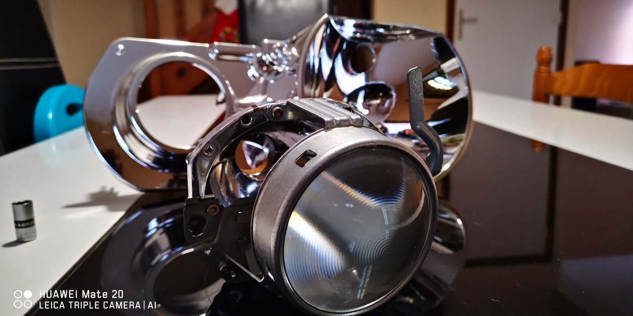

le problème c'est que c'est au niveau du réflecteur qui terni et la lentille qui a l'époque était pas top comparer a aujourd'hui.
Limite je peux démonter mes optique d'origine pour voir l'état intérieur si intéressé :pictures: :pictures:
et franchement, je suis passé sur des modèles qui eu au moins éclaire, on garde les ballastes d'origine, et mets des ampoules neuves tant qu'a faire ;)

Démonté

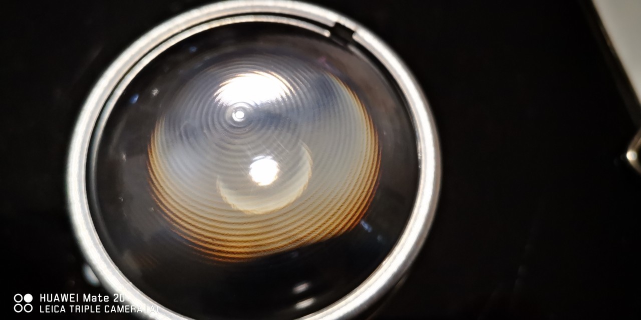

La lentille de près, on remarque bien les stries qui finalement pour l'époque sont grossière.
Ya une sacrée couche de crasse dessus sur les 2 faces
pierrot42
Messages : 746
Voiture : BMW X5 E53 3.0d 184
Localisation : 42
Re: Probleme avec les plein phare
Message par pierrot42 »
L'intérieur avec flash, sale, le chrome a bien chauffé
pierrot42
Messages : 746
Localisation : 42
Sans flash, la partie basse est nickel mais sale.
Les côté sont pas net.
Le haut, pas net et ne brille plus du tout, c'est chrome mat cloqué
