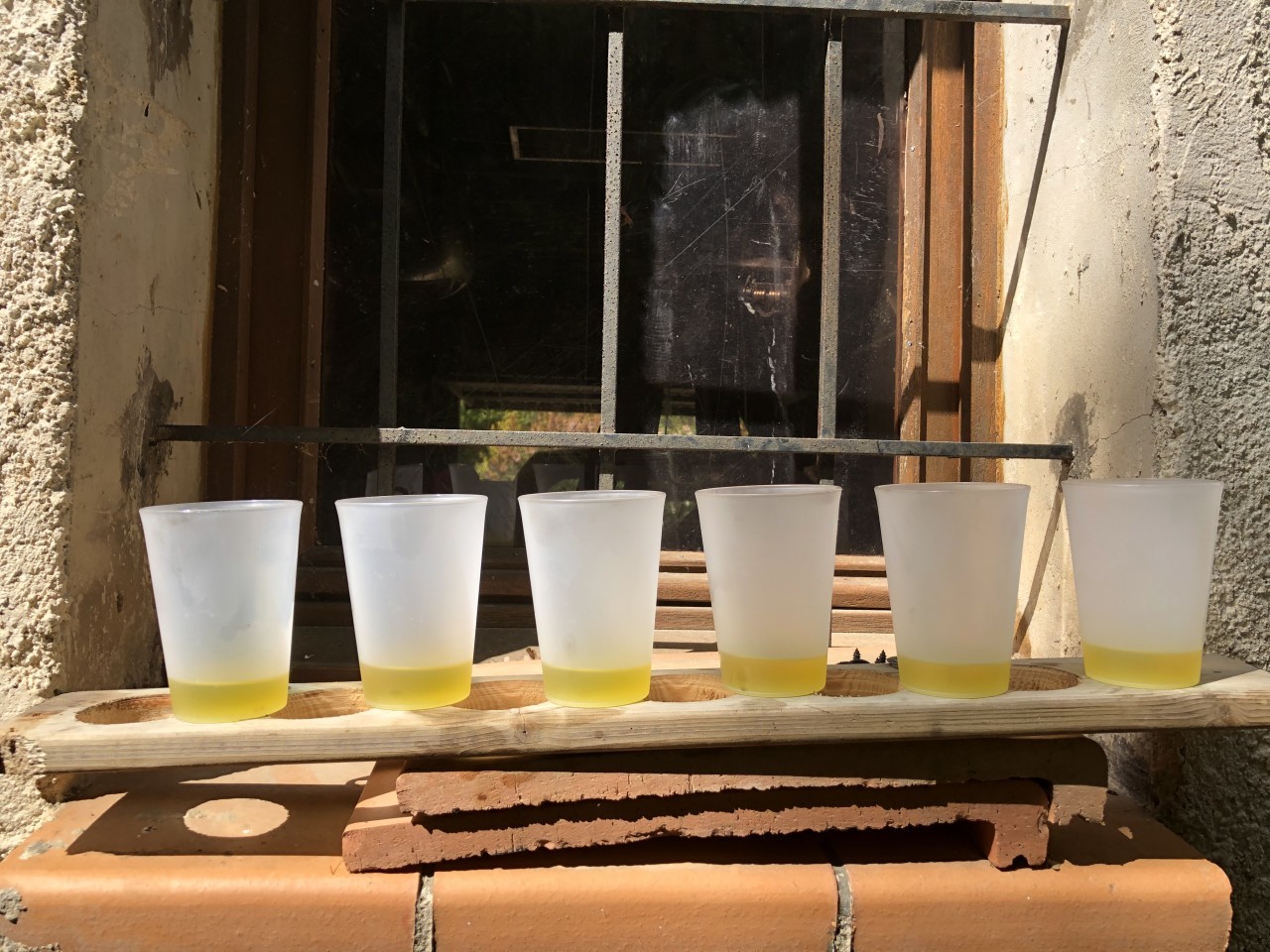

123yoanng
Messages : 206
Inscription : 02 août 2019, 22:14
Voiture : BMW X3 E83 2.0D 150cv 2005 + BMW X3 E83 3.0SD 286cv 2006
Re: [BMW X3 E83 3.0sd 286cv] Grosse fumée lors d’accélération
Message par 123yoanng »
Ok, mais sur quelle critère je me base ?
Je vois quel injecteur a le moindre quantité au retour !
Je m’y connais sur pas mal de choses. Mais j’avoue que les injecteurs c’est pas du tout mon domaine. Et je ne sais pas du tout comment savoir si un injecteur est mort ....

Aujourd’hui test des injecteurs !
10min de marche moteur, tous les injecteurs coulent aux goutes à goutes.
Voici le résultat:
On peut en conclure que les injecteurs sont bon ?
