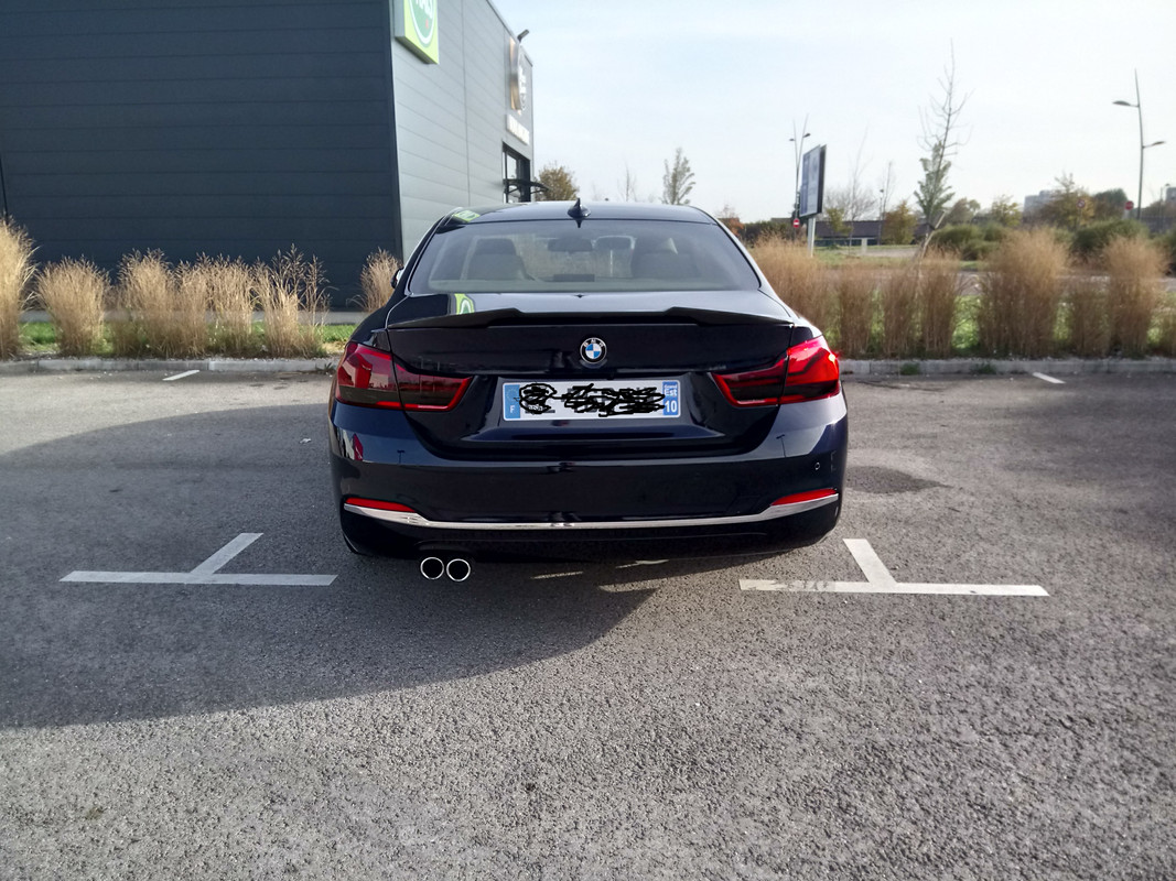

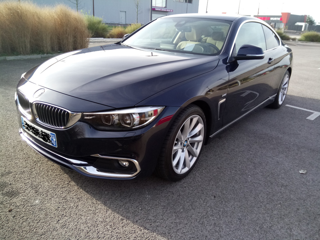

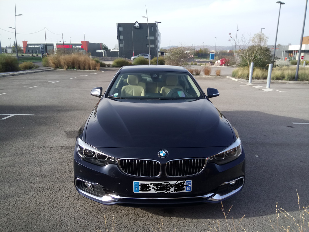

Peux tu détailler ce que tu as réalisé et les produits utilisés ?
T
Taz10
Messages : 242
Inscription : 17 oct. 2019, 17:15
Voiture : Série 4 2.0L Lci luxury
Re: Petit détailling un peu poussé...
Message par Taz10 »
Nettoyage des jantes à l'Alchimy 7 et à la brosse
Prélavage de la carrosserie à l'Alchimy 7
Lavage avec un shampoing à la carnauba
Séchage à la microfibre
Trois couches de Solution hybride Céramique de Turtle Wax
Lustrage minutieux à la microfibre.
Voilà

Pour les jantes et la carrosserie, j'ai pris l'Alchimy M7.
Je n'utilise le décontaminant ferreux que quand je fais le"gros nettoyage"
Le shampoing à la carnauba, c'est celui de chez Action... à 2 euros le bidon :cheers: que je ne trouve pas forcément très efficace en matière de lavage, mais après le M7 pas forcément besoin sur une voiture régulièrement entretenue, et je trouve qu'il laisse malgré tout une jolie brillance, et un pouvoir de glisse qui me convient.
La cire, c'est la "hybrid solutions céramic spray coating" que j'ai mis en trois couches parce que j'avais le temps, et que je la prépare pour l'hivers.
J'me suis bien fais compris ??? :D

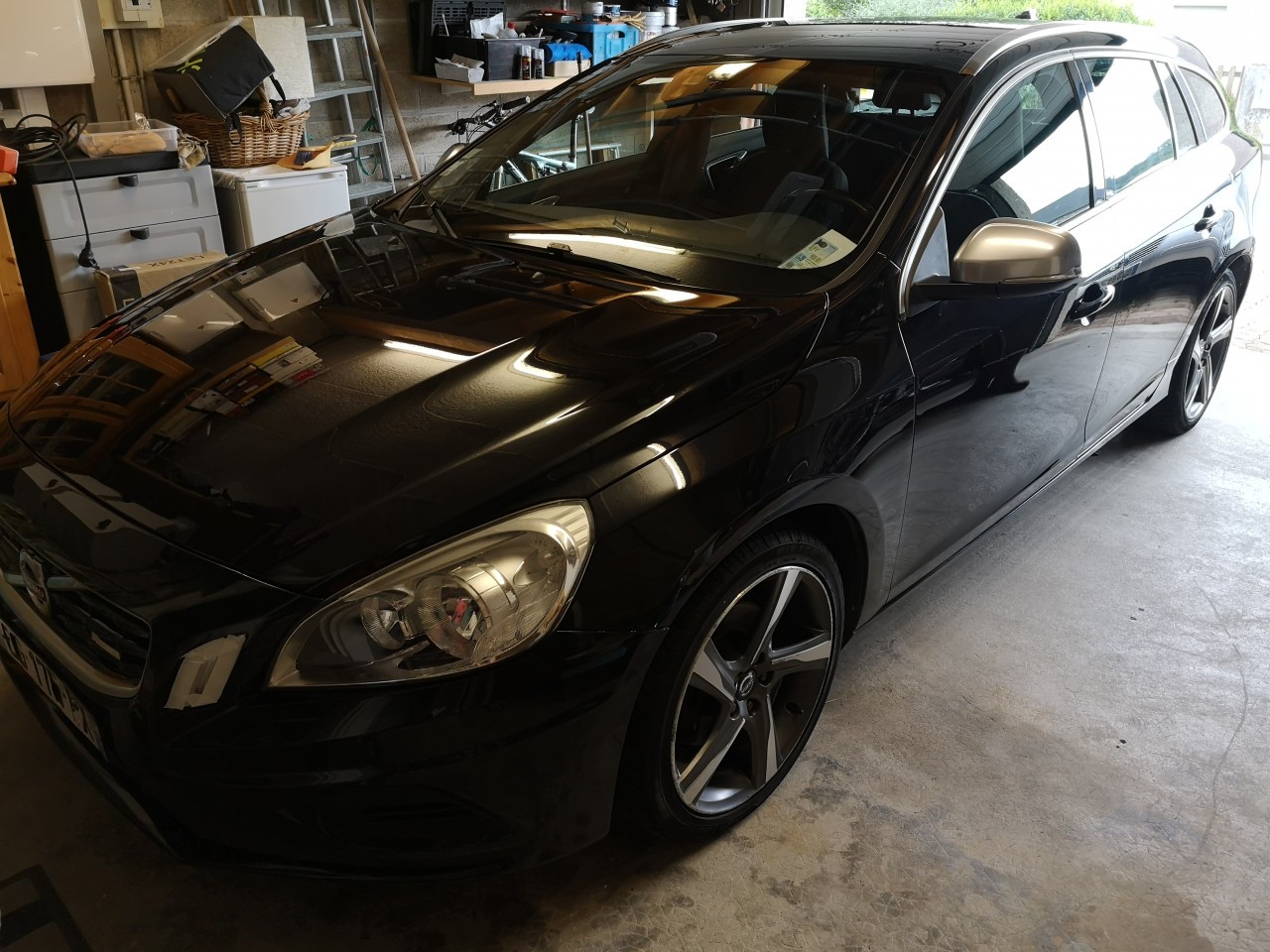

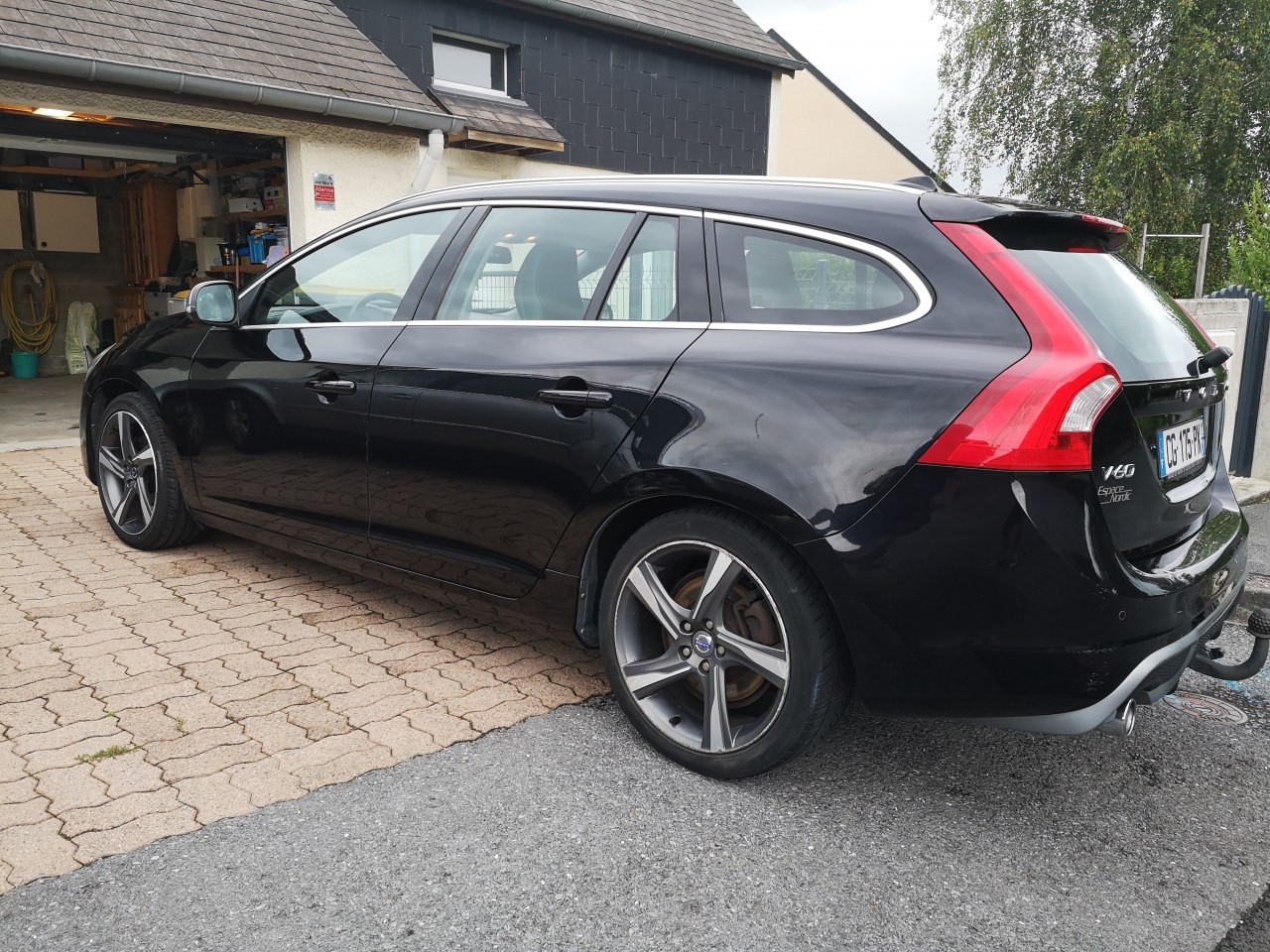

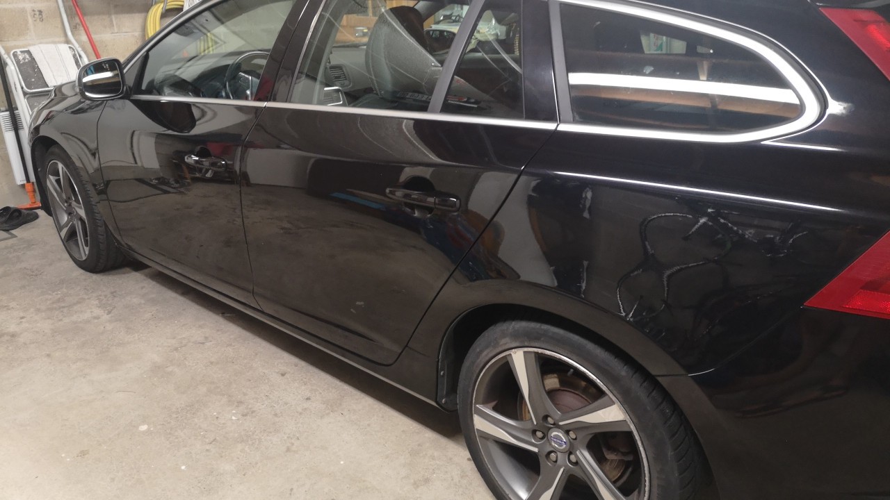

Petit toilettage pour la V60 de mon pote médecin avant la vente. Le break a 9 ans et 200000km...
Prélavage M7
Lavage S5
Deconta au pad Sonax
Rinçage
Polish au 3M vert et puis jaune
Pose d'une cire hybrid ceramic Turtle Wax, pas simple car fait des traces il faut trouver le truc (laisser poser et buffer légèrement).
