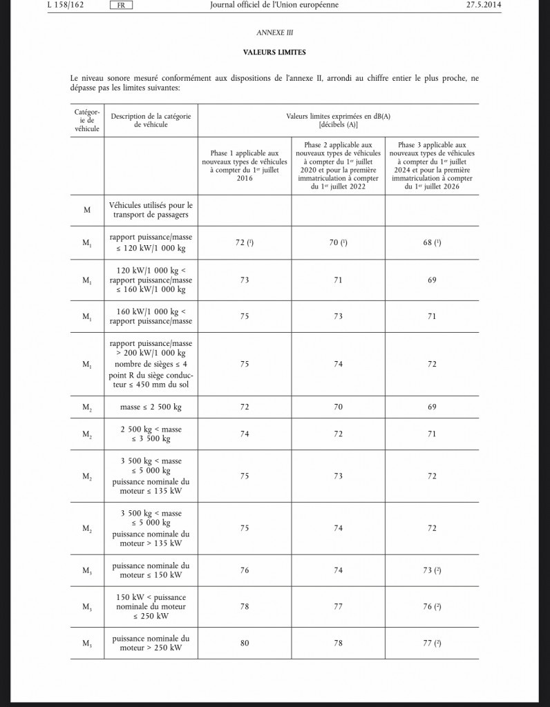

Messages : 14604
Re: Mise à jour et perte des retours d'échappement
Le tableau de la loi
Et le texte de loi ici : https://eur-lex.europa.eu/legal-content ... 05&from=FR
