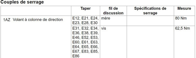

Super le tuto
Il manque juste l'info du couple de serrage du volant.
Re: Changement de volant avec palettes
Vis 6 pans M14 demande un couple de 62.50 Nm
Bon montage

Pour la E39 c'est 63Nm... On n'est pas très loin.
J'ai toutes les informations pour remplacer le volant :Top:
E39 :?:
BMW l'indiquerait également à 62.5 Nm

Tu as la bonne source d'information :Top:
J'avais vu cette valeur neuf un forum...
Merci pour ta réactivité et tes réponses précises.
