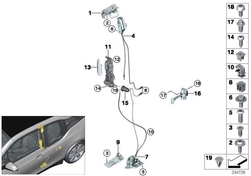

J'ai garé la voiture en pente (arrière en bas) puis j'ai dévissé la vis du milieu de la partie avec la boucle qui sert à fermer la porte arrière.
En secouant la voiture, j'entendais distinctement un bruit d'eau.

YvanM, tu peux expliquer ton histoire de vis "du milieu de la partie avec la boucle qui sert à fermer la porte arrière" ?

...pense vis en position 3 ci dessus

Bien joué, c'est bien la pièce 3 qu'il faut démonter
Effectivement c'était plein d'eau... Je pense entre 1 et 2 litres.
Par contre on a que le diamètre du pas de vis pour faire passer un tuyau. Il faut en trouver un pas plus large qu'une paille...
J'y suis allé à la paille. Pas pu siphonner car pas de tuyau assez petit, donc transit par ma bouche... pas terrible, mais l'eau n'était pas sale.

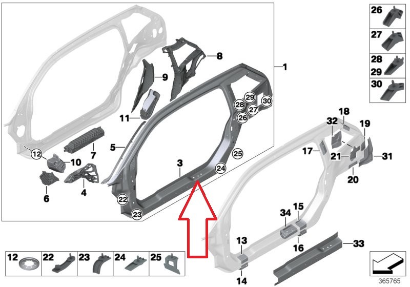

Dans la notice de service BMW, ils préconisent de percer à un endroit très précis pour drainer l'eau. Maintenant je ne sais pas si c'est sur une pièce en carbone (pourquoi on pourrait pas la percer ?)

En principe perçage dans chassis interdit...après on a vu des longeron remplacé professionnellement sans soucis (exemple Mini,Golf 2/3...)
Problème avec carbone,si une fêlure est faite...la technique est bien différente pour remplacer (en principe plus cher)
Et comme BMW (comme autre constructeurs) si problème sur chassis...sont capable de ce déclarer forfait (véhicule HS)
