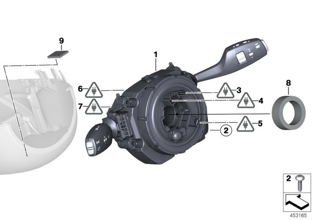

Re: Problème essuie glace
...intéressant aussi
Je serais partis sur le commodo (ou plutôt boitier SZL)
Soit position 1 ci dessous
Un diag calculateur du SZL t'est il possible :?:
Le volant actuellement monté est-il celui d'origine ou modifié ?
Le problème est il survenus après (ou peu de temps) après une modification de ton côté
@PDD :lol!:

Le problème était présent lors de l'achat la dame à qui je l'ai acheté à ce souci depuis plus d'un an . Le volant semble d'origine. Ce qui est étrange c'est que tu fonctionnes sur le comodo. Sur la phase f-20 il n'y a plus de relais pour les essuie-glaces ?
...je n'ai rien trouvé de concret concernant un éventuel relais (en consultant les TIS)
...t'inquiète certains on connus des soucis de "clignotants" c'étais idem SZL a remplacer
Semble malheureusement mal vieillir
...en principe sous outil diag BMW (permettant acces au calculateur SZL) serrait visible
Côté tarif 2 possibilité soit occasion soit du neuf
Dans les 2 cas il faudrait confirmer la référence BMW dont tu aurais besoin
Le montage ne nécessiterais pas de codage ou d'adaptation,vraisemblablement
(besoin VIN case E sur carte grise)
Pas de soucis pour te communiquer ensuite la référence BMW nécessaire
...de mon côté en partant du principe d'un 116d le prix chez BMW avoisine les 500,-EUR en neuf
Bien plus intéressant,mais reste assez conséquent en occasion...vu entre 100/200,-EUR souvent par pro,mais sans garantie malheureusement
Il y a qques mois également sur section F20/21 un membre (entre autre) avait,de mémoir un soucis commodo,...me semble
Réglé en finalité par remplacement commande SZL (si bon souvenir discussion en MP)
:arrow: Re: Problème commodo clignotant
