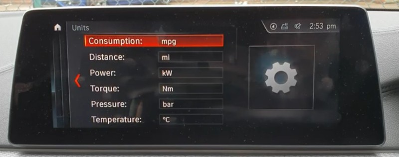

Tu va dans l'idrive
PARAMÈTRES >> LANGUE / UNITÉS et la tu change

Salut kelkiff, désolé en faite je voulais te faire une photo du compteur mais avec les enfants j'ai pas eu le temps, sur les compteurs f10, c'est numérique et tu peux faire comme tu dis effectivement mais pas sur le compteur du m5, tu as une partie graduée sur le compteur en lui même, notamment les mph ou les km/h et du coup. Il faut changer le compteur.
Quand j'ai branché le compteur français en km/h, j'avais un point blanc à côté des kilomètres et comme précisé plus haut, que les km/h qui fonctionnaient.
