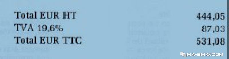

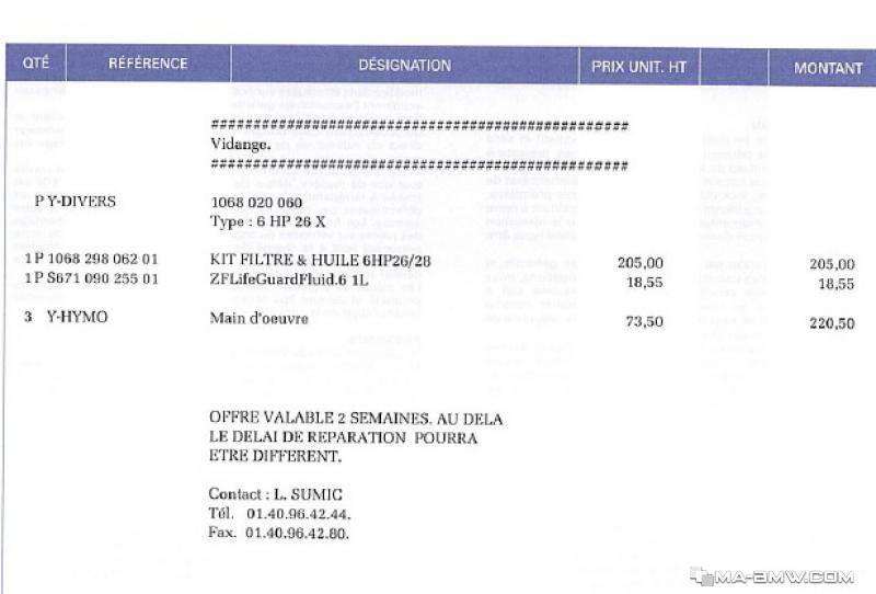

nous pouvons vous faire la vidange sans aucun problème dans notre atelier à antony dans le 92. c'est moi qui m'occupe de cela, concernant la procédure elle est en effet pointue (remplissage à une certaine température, mise en route avec appareil de diag, passage des vitesse, remise à niveau d'huile, contrôle du niveau à 40 degré).
concernant les tarifs, il faut compter environ 530 euro TTC pour le changement du carter d'huile qui fait aussi crépine d'huile, et remplissage en huile LIFEGUARD FLUID 6. je met presque 7 litres dans la bv.
aussi nos préconisations pour la vidange de la bv est 80000 k0 ou 4 ans, et votre voiture à 4ans et demi et 95000km.

Voilà le devis détaillé de la vidange de BVA chez ZF:
