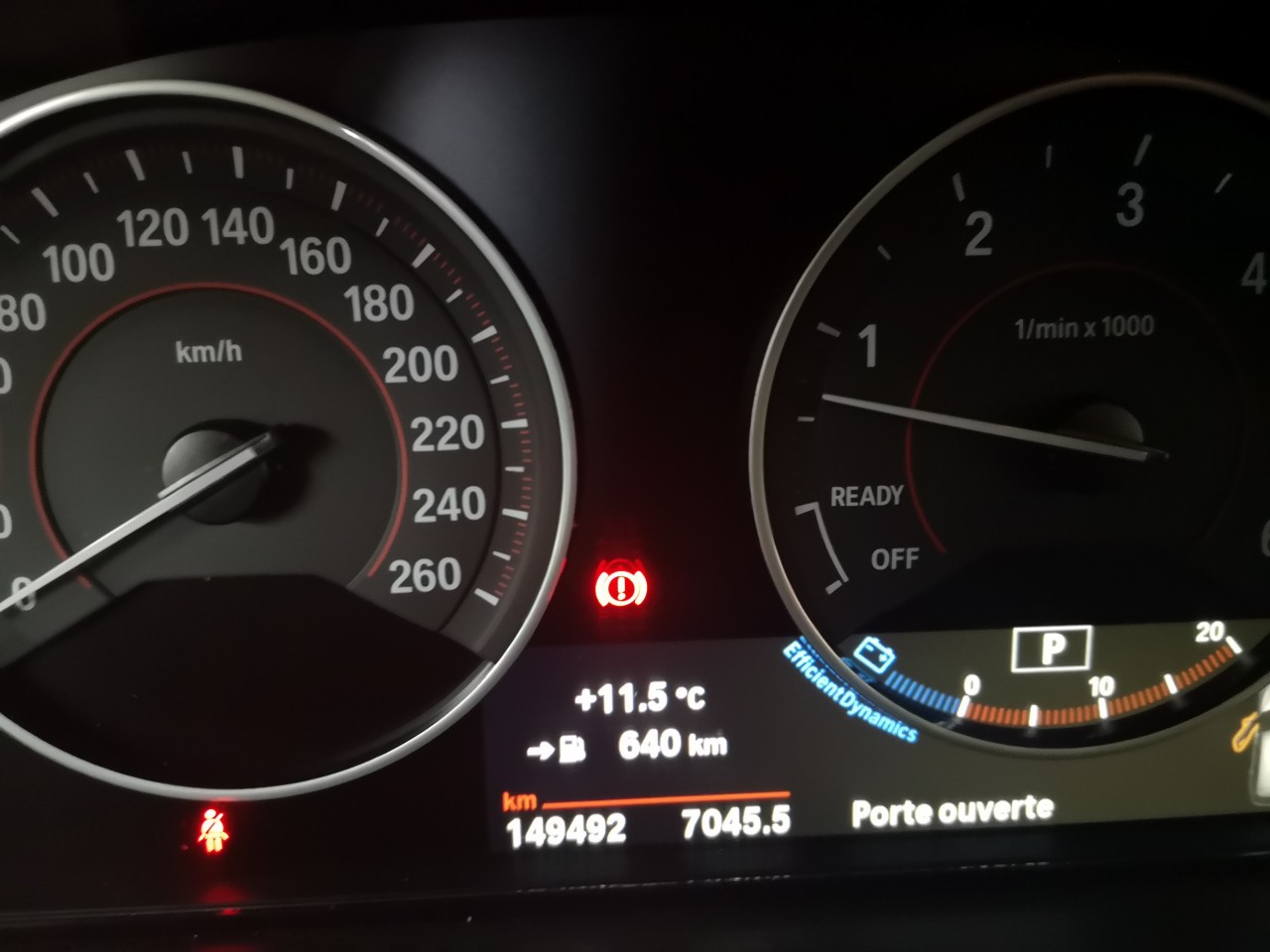

Je n'ai plus l'éclairage blanc de jour du compteur vitesse, compte tours, jauge et T° huile Par contre la conso instantanée et le reste fonctionne.
L'éclairage de nuit orange est opérationnel ... 🤔

Comme cela ne concerne que certains de tes compteurs j'ai bien peur que cela soit un problème matériel dans le compteur.
Ce sont des diodes donc aucune raison qu'elle grillent, par contre leur circuit de commande doit avoir un problème.
Si tu augmentes la luminosité de l'intérieur cela ne change rien ?

Ah oui tu n'as plus que l'écran.
Tu es certains qu'il s'allumait avant ? Car sur mon X4 j'avais le même et il ne s'allumait qu'en orange la nuit, pas en blanc la journée.

En effet, sur ces générations, pas d'éclairage de jour des compteurs.
C'est pour cette raison que j'avais pris le "black panel advanced" sur ma 430d GC (qui à sa sortie excluait le HUD) car j'en avais marre des compteurs éteints. ;)

Il s'est quand même passé quelque chose. La LED de consigne régulateur est devenue très faiblarde.

Dudu, je pense que les chiffres de ton tachymètre et de ton compte-tours ne s'allument pas. Uniquement la partie inférieure, qui est un écran, ainsi que la jauge.
En tout cas, sur mes deux F21, il n'y avait aucun éclairage de jour des compteurs.
Je te pique une photo de ton tableau de bord :Alcooliques:

Mais sur le F31-Forum.de est expliqué:
Bei Tag, also starker Bewölkung z.B
und du hast deine Beleuchtung auf Auto
gestellt, gehen die Scheinwerfer an, deine Instrumentenkobi ( mit erw. Umf.)
leuchtet weiss, dein Tacho und Drehzahlmesser rot, bei Nacht leutet alles rot!
So ist das :D
Traduction :D
De jour, par temps très couvert par exemple avec le commutateur de lumière sur AUTO, les lumières s'allument, ton combiné d'instrumentation (avec fontion étendue) est éclairé en blanc, le tachymètre et les tours/min en rouge (orange?).
De nuit tout est rouge (orange).

Merci @CORRADOFRANZ c'est aussi ce que j'avais il me semble, mais ça c'était avant là c'est éteint ou alors direct orange nuit

Ben oui, si on lit bien ce que dit Corradofranz, de jours, quand les phares s'allument (faible luminosité), les lumières pour la clim et les infos sous les compteurs sont blancs, et les compteurs oranges. Mais phares éteints, il n'y a aucun rétroéclairage des compteurs en journée.

Ils étaient rétro éclairés de jour en blanc sur mon x4 mais pas sur mes f30/31

F31 LCI de 12/2015 je suis certain d'avoir ce rétro-éclairage.
De toute manière il y a bien un problème vu la tronche de la LED régulateur à peine visible

Ma première F20 LCI 1, pas de rétro éclairage de jour, uniquement orange quand phares allumés, la deuxième en LCI 2 rétro éclairage blanc permanent, Switch en orange la nuit

En effet, tu avais le black panel sur ton X4, compteurs que l'on retrouvait à l'époque sur les 5,6,X5 et X6, mais pas sur les gammes inférieures.
Une photo de tes compteurs :
Pour la F20/21, les LCI2 a apporté aussi le black panel complet, avec la nouvelle planche de bord. On retrouve ces mêmes compteurs sur le X1 de seconde génération.
En gros, les seules BMW de cette période ayant des compteurs éclairés blancs de jour, sont celles qui ont justement les combiné noirs, sans chiffres visibles, quand le contact n'est pas mis.
