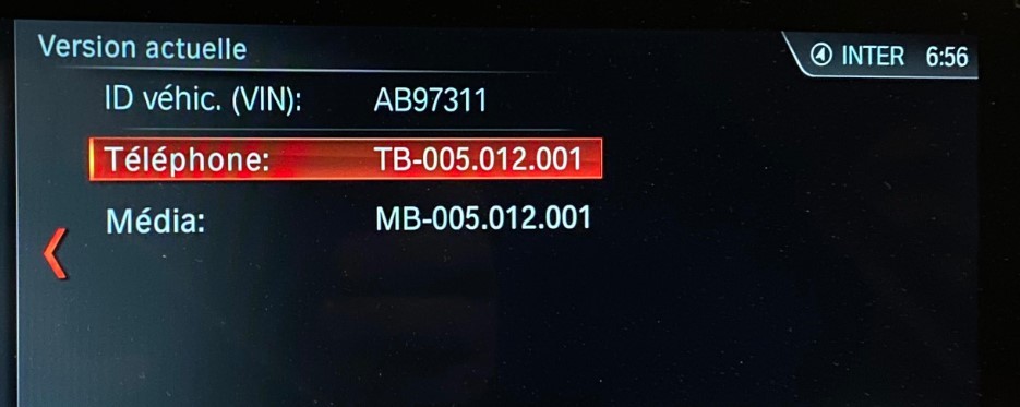

Heureux possesseur d'une F32 de 2017 j'ai depuis dimanche dernier un problème avec BMW Connected Drive qui reboot de manière aléatoire mais plusieurs fois par heure. Juste avant le reboot j'ai la carto qui disparait (écran de carto noir) puis un reboot et ca recommence.
1) J'ai retiré la connexion Apple Car Play pensant que ca pouvait avoir un lien malheureusement sans succes :scratch:
2) J'ai mis a jour ma version de Bmw Connected Drive via bmw.com/en/footer/software-updates avec le fichier UPD09051.bin : la mise à jour est passée via la clé USB mais ca na pas changé le comportement et finalement le systeme est revenu à la version de base suite aux plantages :Nul:
Ci joint les photos des versions Carto + IDrive
Connaissez vous ce problème? Je suis moyen chaud d'aller chez BMW pour m'entendre de dire qu'il faut tout changer alors que je n'ai rien fait ni bricolé sur la voiture
Un grand merci d'avance pour vos lumières et votre aide :Merci:
