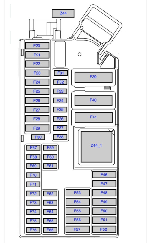

bonjour
ayant des difficultés à avoir une charge continue avec mon chargeur allume-cigare, j'ai voulu resserrer les lamelles à l'intérieur de la prise et j'ai dû toucher ce qu'il ne fallait pas (quelque petites étincelles) et maintenant, je cherche le fusible pour le vérifier son état(il n'y a plus de jus apparemment). J'ai bien trouvé un emplacement sous la boîte à gants, mais aucune indication pour savoir lequel est-ce ?
des infos sur son numéro et s'il se trouve bien à cet endroit ou alors dans le coffre où un autre porte-fusible existe ?

oui j'j'ai bien vu tout ça, mais absolument rien sur le détail des fusibles, pas plus avancé pour savoir le fusible à vérifier...

Bonjour et merci pour les réponses :Top:
donc c'était bien le fusible F46 (20A jaune) qui était grillé et qui concerne uniquement l'allume-cigare placé dans la console centrale avant juste à côté de la prise USB A.
USB C et allume-cigare arrière fonctionnaient. Je précise que ces fusibles en dessous de la boîte à gants sont plutôt mal placés et qu'il faut prendre une position très peu confortable.
Cela n'a pas résolu mon problème de chargeur qui a de très grosses difficultés à rester connecté :Nul:

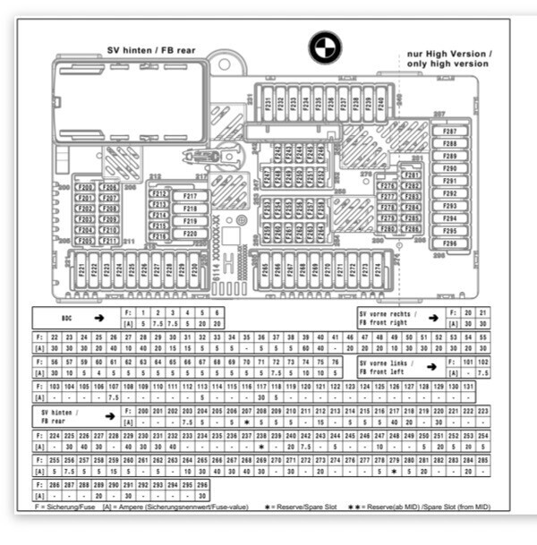

Quand je ne sais pas je demande :clin:
Est ce le même schéma pour une G23 de 2021 ?
Merci,
Messages : 17085
Re: Emplacements des fusibles
:coucou: @janfi
Envoie moi ton vin complet par mp avec le lien de ce post , je vais regarder si je trouve … et pour te répondre je doute car l’architecture du véhicule n’est pas la même …
Messages : 17085
@janfi voici …
