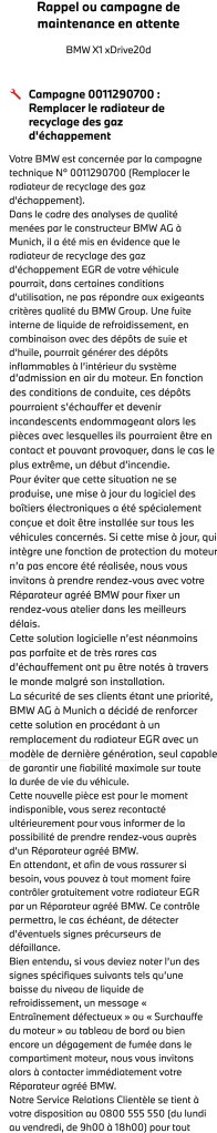

Stex
Messages : 36
Inscription : 26 août 2022, 07:44
Voiture : X1 xdrive F48
Re: Rappel 0011290700 - radiateur recyclage echappement
Message par Stex »
Voici le mail reçu.
Maia
Messages : 32
Inscription : 20 juil. 2023, 00:51
Voiture : X1
Message par Maia »
C’est tout à fait ça
