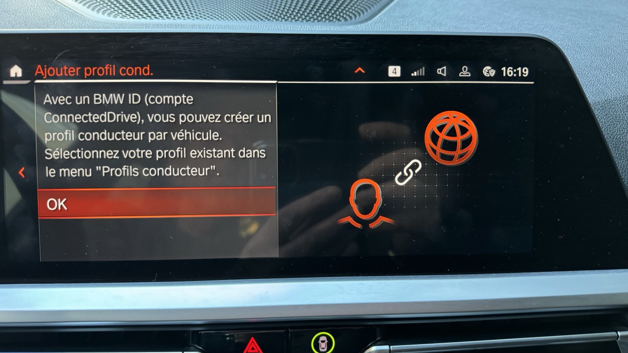

Pour mon épouse, par contre, j'ai galéré pour créer son profil. Elle avait déjà l'app My Bmw et un compte connecté drive (ce qui n'était pas mon cas) pour sa F31 et donc je pensais que ce serait simple. Que nenni, chaque fois que j'essayais de scanner le QR code généré par la voiture j'avais un message d'erreur qui me demandait de recommencer... :insulte:
J'ai d'abord pensé à un problème de faible signal 4G et j'ai donc roulé jusqu'à un endroit avec une meilleure couverture... idem.
finalement j'ai dû lui créer un autre compte et là cela a enfin fonctionné pour lui configurer son profil.

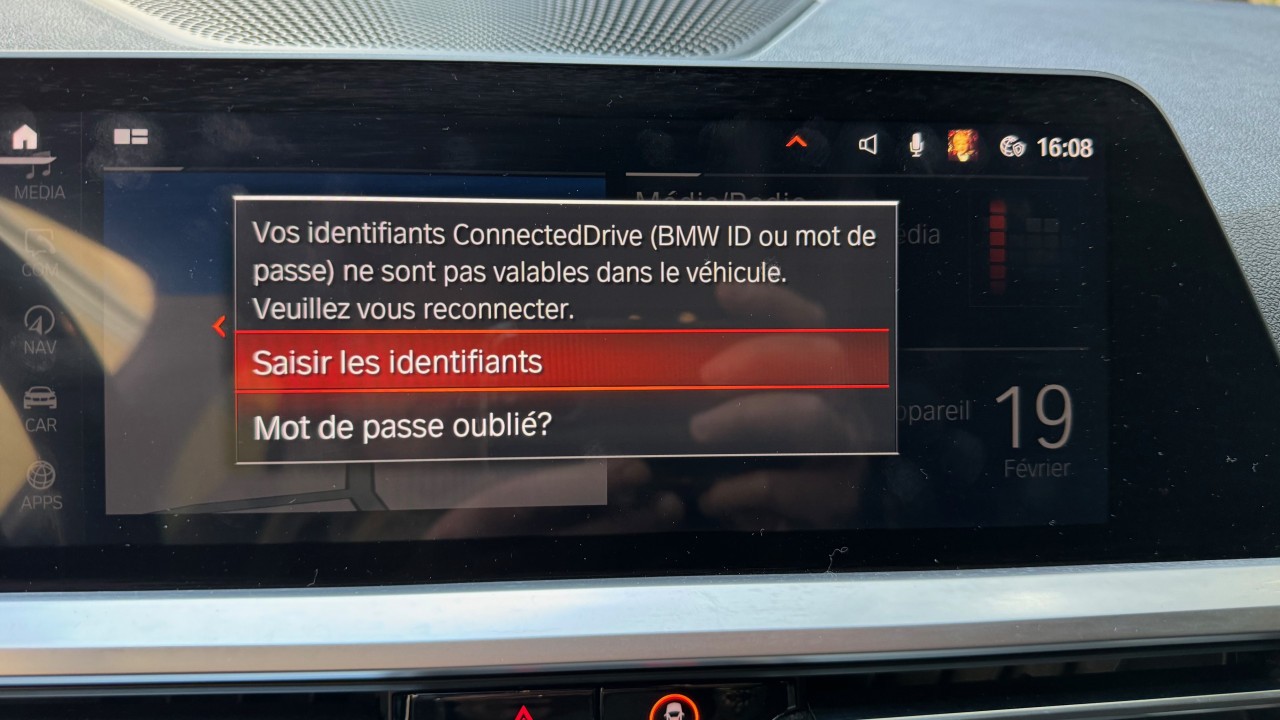

Le hic c'est que, depuis le jour suivant, j'ai ce message, qui apparait à chaque démarrage.
J'avoue ne pas comprendre car c'est bien mon profil et mes réglages qui apparaissent avec ma clef et ceux de mon épouse avec sa clef....
Quelqu'un a-t-il une idée?

Bon ben j’ai essayé, sans succès…. :pleure:
Ce que j’ai fait:
- Effacé le profil de mon épouse
- Rentré dans la voiture avec sa clef
- Créer un nouveau profil avec lecture du QR code, mon app, mon compte connected drive.
- Message d’erreur suivant:
Et donc pas moyen de créer un second profil conducteur au départ de mon compte connected drive…. :faché:
Il n’y a que mon profil disponible…
Assez frustrant.
Pour l’instant j’ai donc refait la procédure que j’avais faite, à savoir.
-Déverrouiller la voiture avec sa clef
-Création de son profil avec lecture du QR code sur app MyBMW avec son compte connected drive à elle
Là j’ai bien les 2 profils avec leurs réglages spécifiques, mais toujours le même message d’erreur de mon premier message…

Ayant remarqué, depuis que ce message est apparu, qu'en envoyant un itinéraire de l'app vers la voiture, celui-çi n'arrivait pas, je me suis dit qu'il y avait tout de même quelque chose qui ne tournait toujours pas rond même si je recevais sur l'app toutes les données de la voiture, pression pneus, position etc.... :interroge:
J'ai donc fastidieusement rentré mes identifiants à l'invite du message, bonjour les longues adresses e-mails et les passwords compliqués.... :diable:
Depuis lors le message n'est plus apparu avec aucune des 2 clefs! :party:
Donc en résumé, ma conclusion temporaire pour avoir 2 profils, chacun associé à sa propre clef il faut:
- avoir 2 comptes connected drive, 1 par utilisateur, Le VIN doit être inséré dans le compte de l'utilisateur principal (un VIN ne peut être associé qu'avec un seul compte connected drive)
- Créer un profil avec la clef 1 et compte connected drive 1
- Créer un second profil avec clef 2 et compte connected drive 2
- Quand l'utilisateur 1 rentre dans le véhicule, a l'invite du message demandant de se connecter, insérer adresse email + mot de passe de l'utilisateur principal
La notice est malheureusement très peu claire à tout ce sujet.
En espérant que cela puisse en aider d'autres
