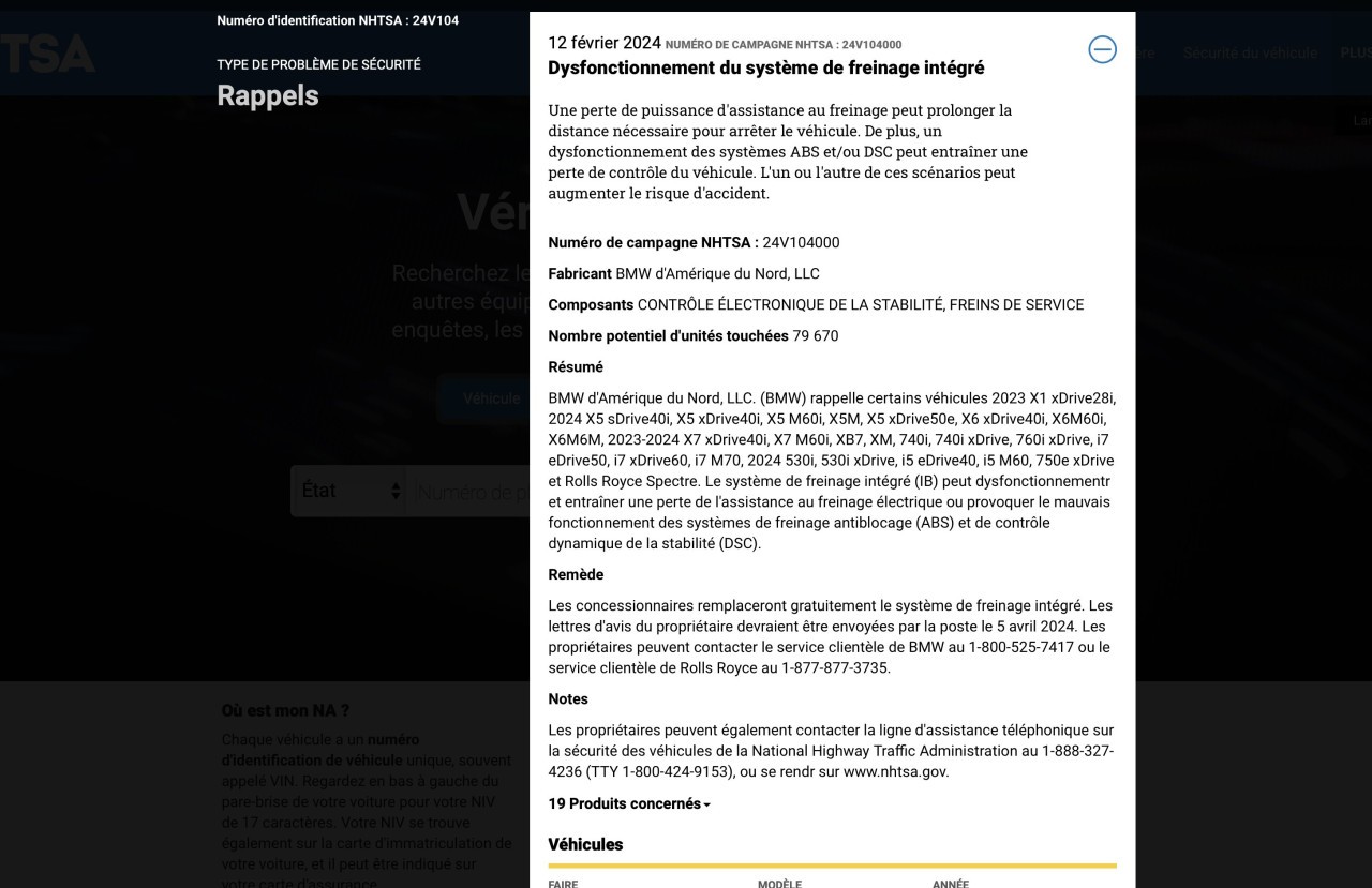

Quelques informations provenant des US concernant un rappel en cours 0034670200
https://www.nhtsa.gov/recalls?nhtsaId=24V104
https://www.bmwblog.com/2024/02/22/bmw- ... -vehicles/

Merci pour le document ! Je lis X1 xdrive 2.8 i quand est-il pour les autres motorisations 1.8 2.0 …. ? Rappel aussi ?

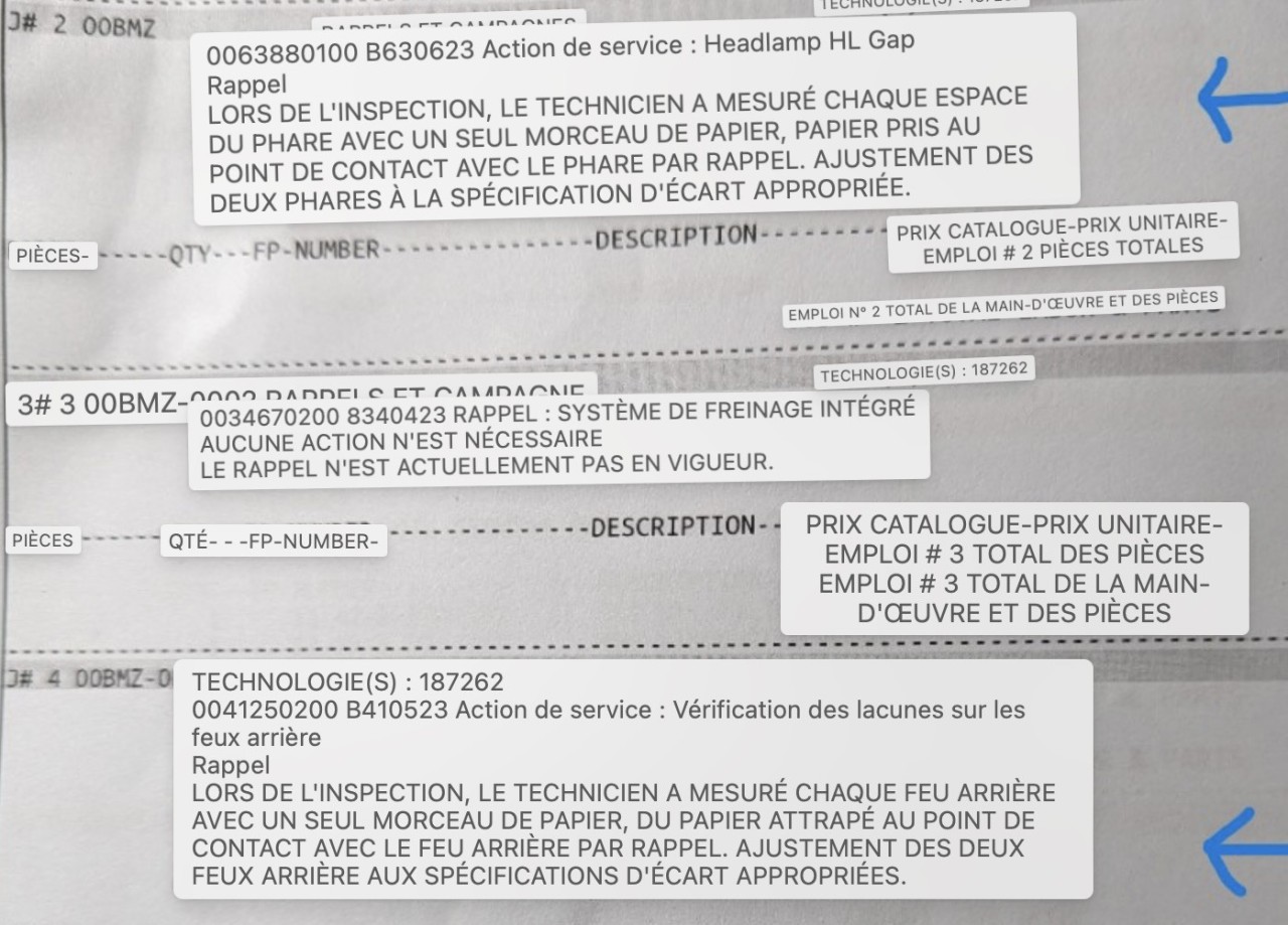

Le mien 23i en a deux. Un rappel technique et une action technique... :pleure:

Ils ont gardé mon X1 une journée et ils n'ont pu faire que la correction concernant la boite et le phare arrière, concernant celui pour l'ABS ils ont aucune visibilité sur quand ils auront la pièce...
Pas très rassurant quand on lit les détails du rappel.

Quelle est le problème du phare arrière ?

Vérification d'alignement/étanchéité

Pour info, les rappels (transmission xDrive et freinage) sont des opérations un peu lourdes, environ 6 heures de MO chacune.

Pour la transmission, ils vont démonter l'arbre entre la boite de vitesse et la boite de transfert, vérifier les cannelures de l'arbre et changer les joints spi et autres.... Et la dessus c'est quand même mieux lorsque c'est monté à la chaine en usine.....

https://static.nhtsa.gov/odi/rcl/2024/R ... 4-3351.PDF
Voilà le rapport des voitures incriminées, tout les modèles sont détaillés et bizarrement je ne vois pour le X1 que la motorisation 28i quand est-il des autres ?
Philfazer
Messages : 1076
Re: Rappel 0034670200
Message par Philfazer »
Normal c’est un rapport BMW des USA.
Le 28i USA est le même que le 23i UE un peu plus gonflé
