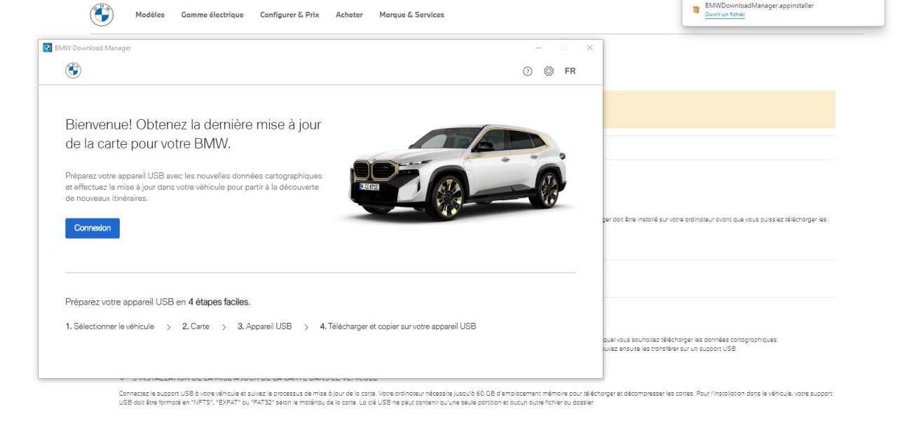

Bmw a modifié son logiciel de mise à jour pour les cartes du gps... :think:
Bmw Download Manager ,'bdm' pour les initiés, n'existe plus... :NonNon:
Voici la nouvelle version en images ... :cheers:
:desphotos:
Cliquez ICI pour le site français , ou pour le site belge.
Ps: ce soir , le site français bugue, donc utilisez le belge en attendant que Bmw france corrige leur pb d'affichage...la procédure est la même...
La page de présentation peut changer en fonction de l'actualité que veut présenter Bmw... :shock:

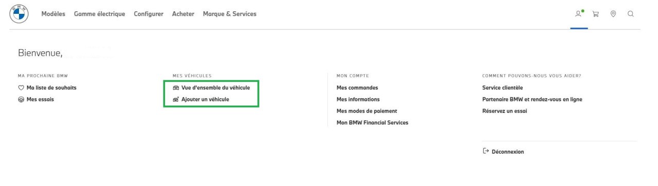

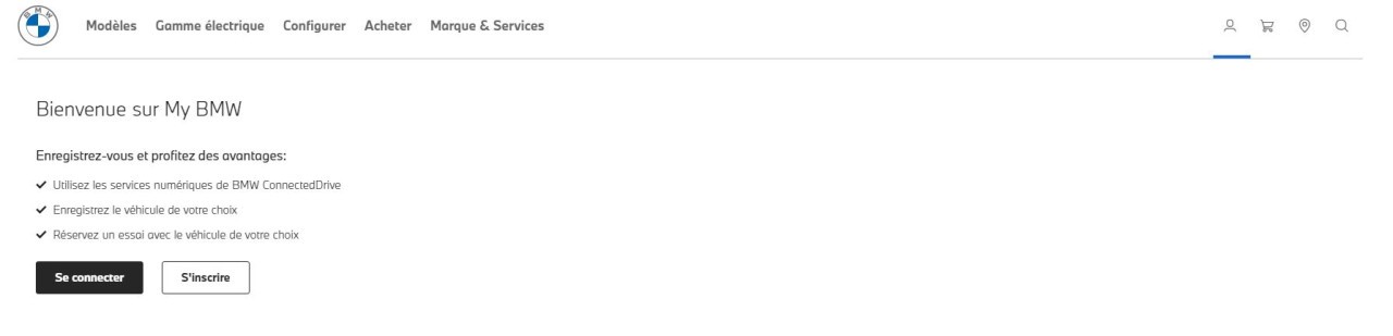

Vous cliquez sur la tête en haut à droite dans le bandeau déroulant
vous cliquez sur "se connecter" (si vous avez déjà créé votre compte bmw, sinon " s'inscrire" et vous suivez la procédure )

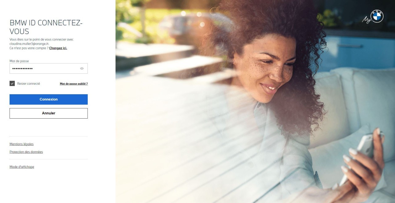

vous inscrivez votre identifiant , puis "poursuivre"
Votre mot de passe , puis "connexion" :check:

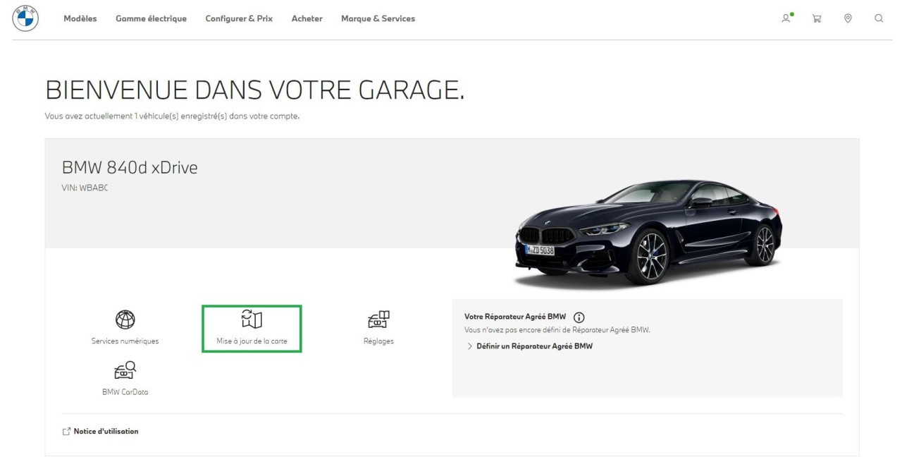

:Fleche: Déroulez à nouveau le bandeau en cliquant sur la tête, dans l'onglet "Mes véhicules" , cliquez sur "Vue d'ensemble du Véhicule" ou 'ajouter un véhicule' ( si c'est la premier ajout )
Votre véhicule apparaît, et cliquez sur "mise à jour de la carte"
et tout en bas de la page, vous avez le lien de "mise à jour manuelle de la carte"

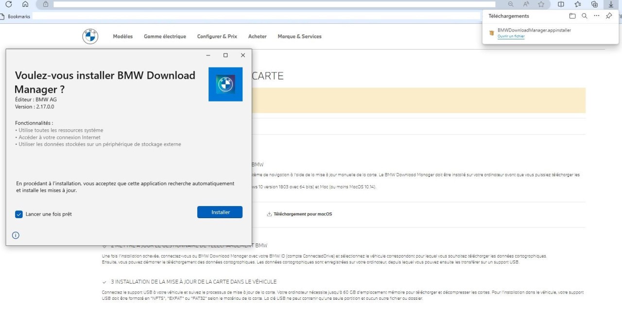

qui ouvre la page de téléchargement de la version "Windows" ou "Mac"
sélectionnez votre version ( :arrow: liens cliquables ci-dessous en fonction de votre choix)
Votre téléchargement apparaît en haut à droite de votre page avec "Edge"
autrement ,recherchez dans votre dossier "Téléchargements ou Downloads"
vous obtenez le fichier téléchargé, et vous cliquez sur "installer"
page qui s'affiche à la fin de l'installation, vous cliquez sur "connexion"

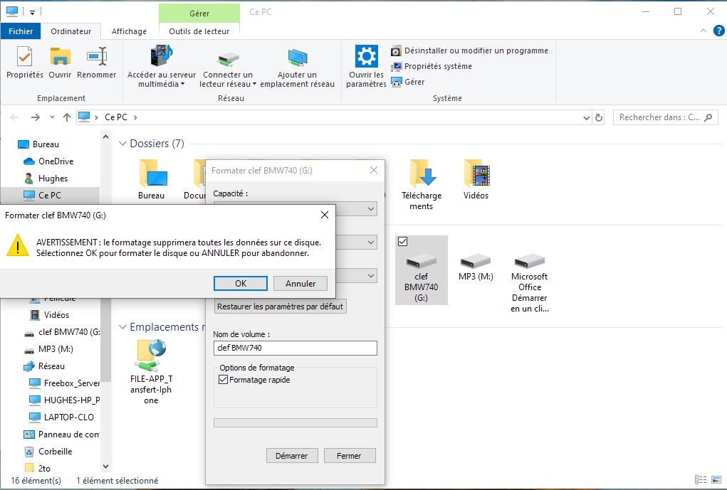

voici la procédure
vous réduisez votre fenêtre bmw en cliquant sur le tiret en haut à droite, et vous ouvrez votre poste de travail pour trouver votre clé usb.
clic droit sur votre clé pour afficher le menu contextuel
:Fleche: choisissez votre système de fichiers => Ex-Fat
vous pouvez en profiter pour renommer votre clé ! :Top:
cliquez sur "démarrer"
( le formatage peut être plus ou moins long en fonction de ce qui était écrit auparavant sur votre clé)
le formatage est terminé :!:

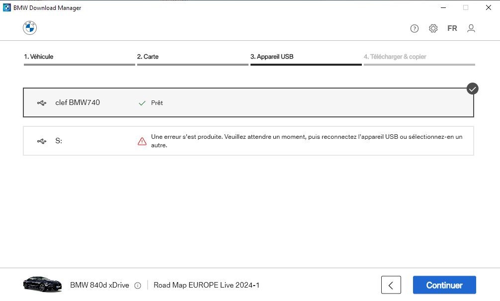

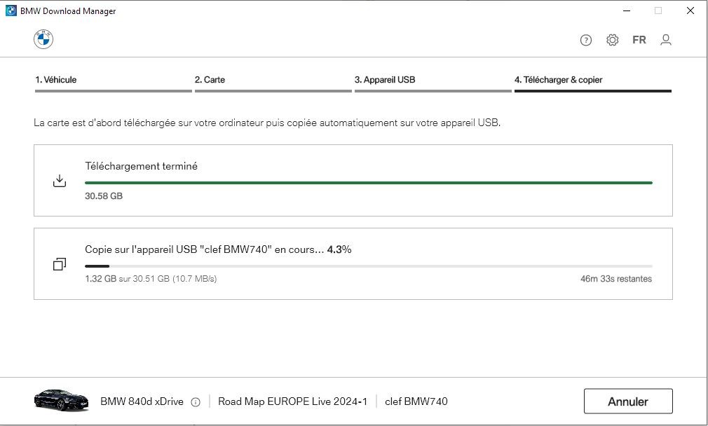

on poursuit avec le logiciel de bmw qui recherche où il peut stocker la mise à jour ...
si comme moi, vous avez plusieurs solutions connectées, pensez à choisir la bonne ! :chut:
cliquez sur votre clé et ensuite "continuer"

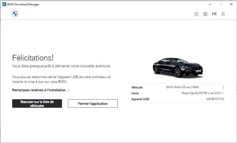

le téléchargement commence
Une fois le téléchargement terminé, votre pc décompresse le fichier et le transfère dans votre clé
la décompression et le transfert sont terminés, vous pouvez fermer l'application , déconnecter votre clé du pc :D
Vous la connectez dans votre véhicule, avant de démarrer votre moteur, et suivre ce qui est proposé à l'écran de l'iDrive .... ;)
Ne vous inquiétez pas pas si votre mise à jour n'est pas terminée quand vous quittez votre véhicule, elle se poursuivra à votre prochain trajet (il faut juste laisser la clé en place tant que l'installation n'est pas terminée!) :bounce:
