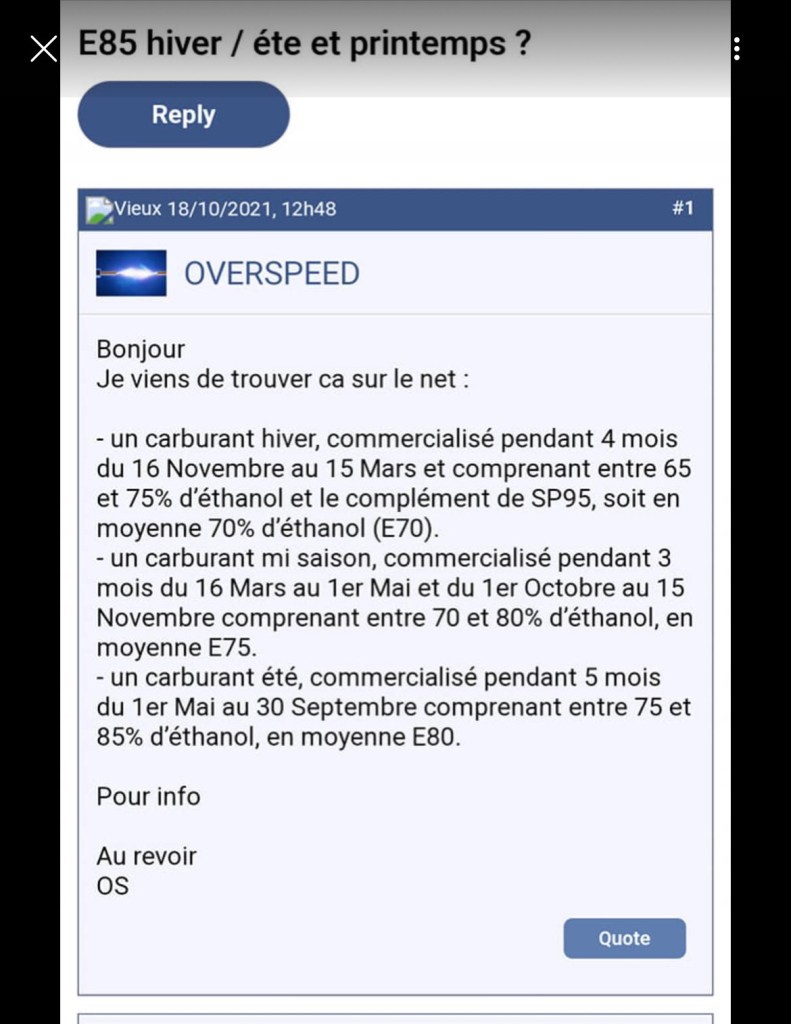

Et la seconde , est le taux d’éthanol changeant au fur et à mesure des saisons je vous joint en photo ce qu’on m’a envoyé pour connaître les taux d’éthanol des stations selon les mois
Je vais regarder tout ça cette semaine pour passer la contrevisite en sp et voir si ça passe
