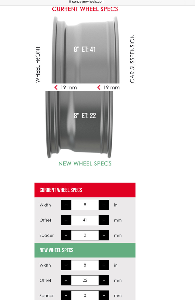

Titoï
Messages : 130
Inscription : 19 févr. 2020, 13:23
Voiture : iX3 Xdrive 50 MSport Blanc -Z4 E89 35i - Z3 2.8i Roadster-
Localisation : Indre et Loire
Re: Jantes Hiver
Message par Titoï »
De toutes façons j'ai les jantes, je ferai le test :clin: surtout que j'ai le X2 en attente de dispo sur le X3 G45
Messages : 14700
Re: Jantes Hiver
Visuellement
Titoï
Messages : 130
Re: Jantes Hiver
Message par Titoï »
Super cette comparaison, merci :top:
