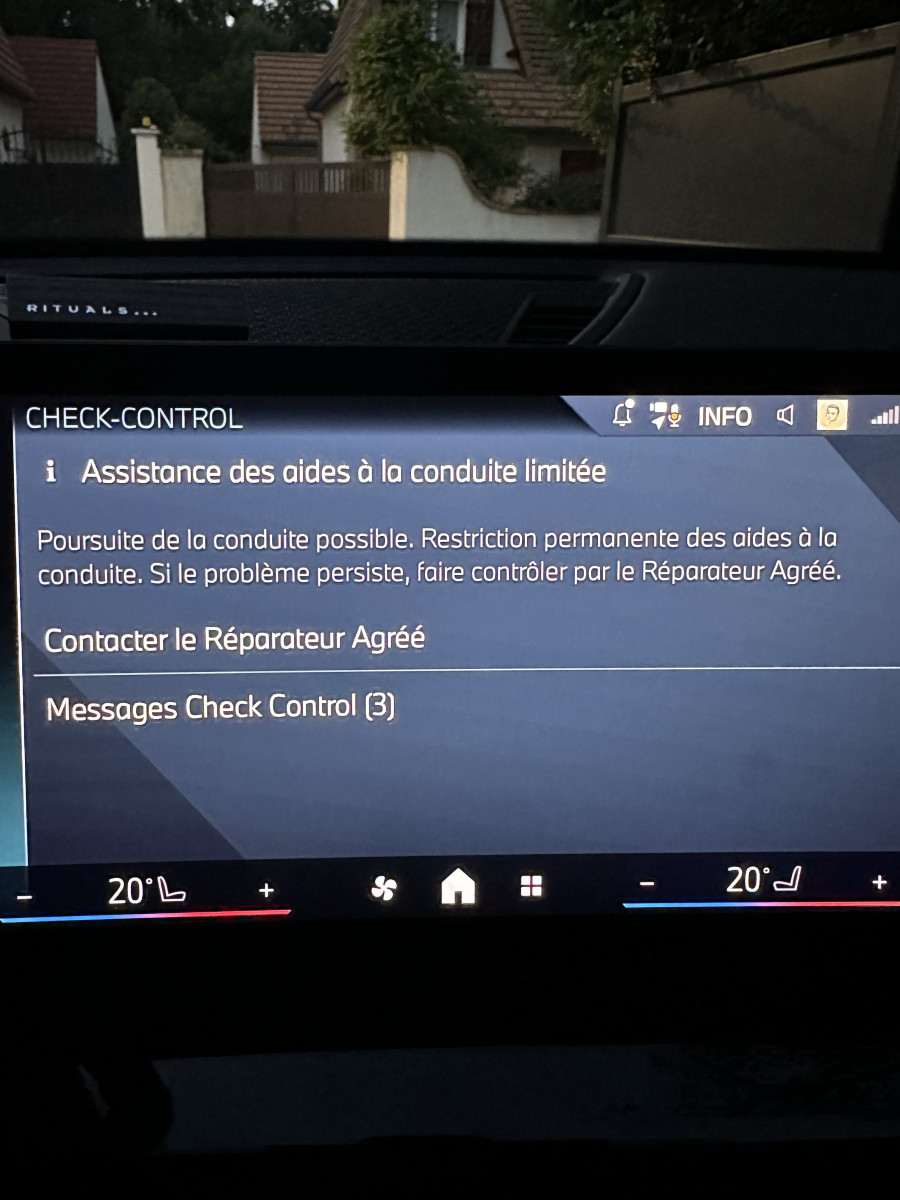

je viens d'avoir un message "aide à la conduite limitée" .
Je n'ai rien fait de particuliers avec le véhicule je venais de démarrer, elle était stationnée pendant 3 jours.
Pour information le véhicule est de mars 2024 et a 3500km au compteur.
J'ai fait le tour de la carrosserie et je n'ai rien remarqué de particuliers.
J'ai cru voir un autre cas sur le forum.
Avez vous déjà eu ce problème ?
Ca commence a faire beaucoup de bugs....

Oui j’arrive à conduire juste pas activer les aides à la conduite

Tu t'arrêtes et tu mets la voiture en stationnement ensuite, tu relance le tout et tu vois si la situation perdure.
Tu as aussi, l'option de faire un reset complet de l'idrive (appui 70s sur la molette du son).

Merci je vais voir si aujourd’hui le message apparaît
Hier soir j’ai mis un coup de jet sur le véhicule si jamais un capteur etait sale.
Je me demande si le problème n’est pas lié à la forte température d’hier et que j’ai lancé la clim distante quelques minutes avant de prendre la voiture.
Si je fais un reset je devrais tout reconfigurer ?

bon toujours pareil après 2 reset et vérification au niveau du parebrise
ca rassure pas beaucoup ....

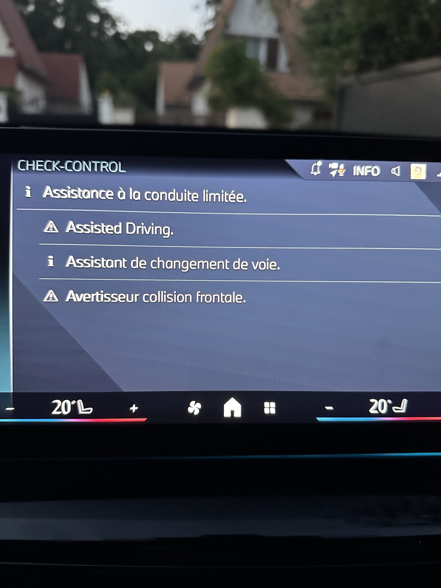

A priori ca serait le maintient de la voie qui est en erreur.

Nettoyage complet mais rien n'y fait
Prochain rdv dispo chez bymycar le 17/09 (sic) on m'a prévu aussi d'un rappel pour contrôle d'y système de freinage (est ce qu'ils n'auraient pas volontairement desactivé à distance en attendant ?)

Étonnant, il ne doit pas y avoir un lien avec le rappel concernant l'assistance au frenage .
Concernant la relance Hard de l'idrive.........tu l'as faite moteur thermique en service au moins :clin:

Oui moteur allumé mais il l’arret.
En appuyant sur le bouton du volume.
Maintenant le message concerne le système de freinage d’urgence. Bizarre

Bon idem reset en roulant

Je viens ici pour donner des nouvelles de mon problème
après avoir emmener mon véhicule chez le concessionnaire, ils ont diagnostiqué un problème avec la caméra (pare brise), à priori changement complet de la caméra.
Du coup, les aides refonctionnent mais ça fait un peu peur sur un véhicule avec moins de 5000km
